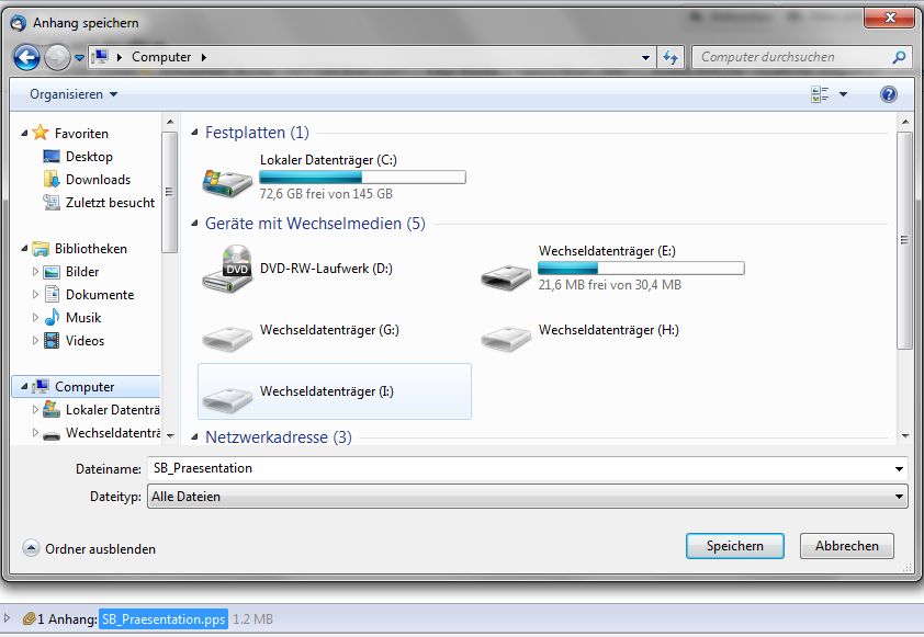

    Das "normale" Speichern von Anhängen funktioniert problemlos.

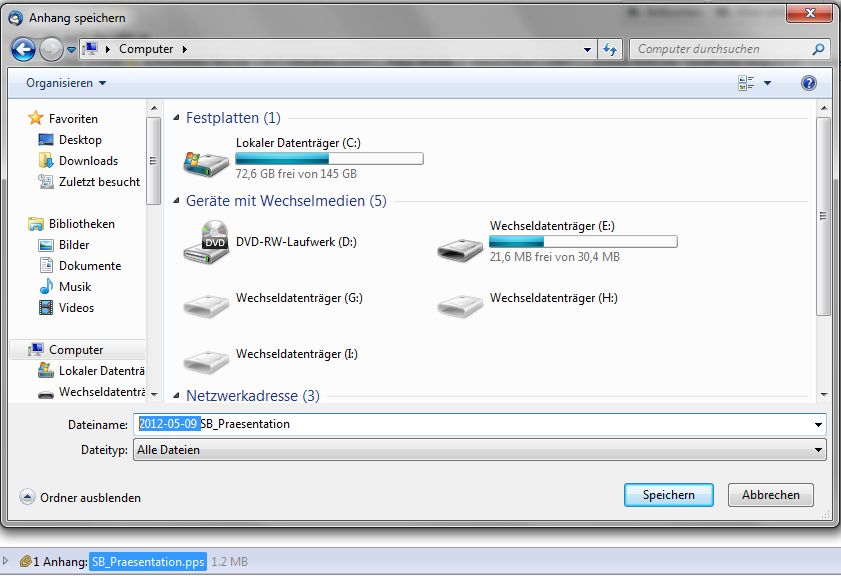

    Beim Speichern von Anhängen geben wir jedoch als Zusatz vor dem Dateinamen immer noch das Datum mit an (zur besseren Übersichtlichkeit). Genau dann "vergißt" TB die Dateiendung. Dieses Phänomen tritt eigentlich an allen Rechnern auf. (Vista 32Bit und Win 7 64Bit).
    Ich denke, dass dieses Verhalten durch unser unorthodoxes Nutzerverhalten (sprich Datum anfügen) ausgelöst wird. Gibt es dennoch Abhilfe?
    Beim Dialog des Speichervorgangs wird ja auch keine Endung beim Dateinamen angezeigt (siehe Bild) obwohl der Anhang ja in TB mit der richtigen Endung erkannt wird und beim Bestätigen des Dialogs auch die korrekte Endung mit gespeichert wird.
    Ganz anders verhält sich jedoch der Speichervorgang wenn vor dem Namen eine Ergänzung mitgespeichert wird. Die so gespeicherte Datei hat nämlich keine Dateiendung.
