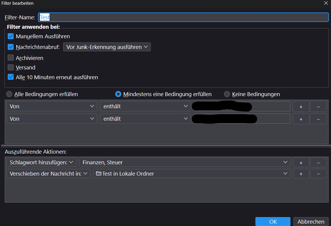

    • August 10, 2024 at 10:34 AM
    so schaut der aus:

    • August 10, 2024 at 10:36 AM
    ....Screenshot ist beschnitten wg Privacy, aber man sollte alles Wichtige sehen; die Kriterien stehen auf "any of the following...".
    und, wie gesagt, Verschieben geht, unabhängig von der Reihenfolge.

    • August 11, 2024 at 9:02 AM
    samsing
    Servus erstmal. Also bei mir (nachgestellt) funzt das einwandfrei bei Verschieben in einen lokalen Ordner.
    Hier die Filtereinstellungen. Mailadressen sind natürlich verschieden.
