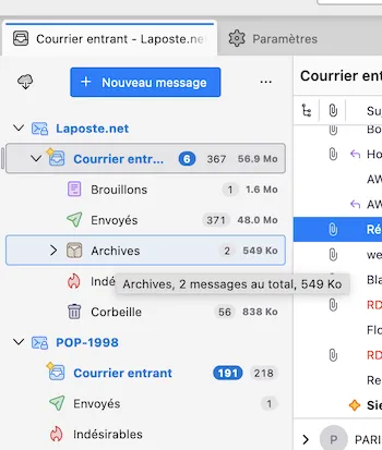

    Diese "Markierung" durch Änderung der Hintergrundfarbe beim Überfliegen eines Elements mit der Maus ("hover") gab es schon in den Versionen 102 und 115, dort allerdings nur für die Nachrichtenliste. In der Konten/Ordnerliste trat ein solcher Effekt nur auf, wenn man die Hintergrundfarbe des kompletten Folderpane per userChrome.css geändert hat.
    In der Version 128 wurde diese Markierung durch Ändern der Hintergrundfarbe beim Darübergleiten auch im Folderpane eingeführt. Gleichzeitig wird das entsprechende Element durch ein Rechteck eingerahmt. Bei mir unter macOS und Thunderbird mit System-Thema sieht das so aus (mag sein, dass die Farbe unter anderen Betriebssystemen "magenta" ist)
    Ich passe diese Hintergrundfarbe bei mir mit folgendem CSS Code an
    .container:hover {
     background-color: lavender !important;

    Quote from AndyC
    115.14.0 Linux, definitiv keine userChrome.css im Einsatz, der Hover-Effekt ist vorhanden.
    Danke für deinen Hinweis. Ich hab's jetzt noch mal in allen drei Themen getestet:
    im System-Thema kein Hover-Effekt, in den Themen Hell 1.3 und Dunkel 1.3 ist der Effekt vorhanden.

    Guest
    • September 5, 2024 at 11:50 AM
    Quote from AndyC
    hier auch im Systemtheme ein Hover-Effekt, wenn auch nur ganz schwach
    In einem frischen nackten 128.2.0 Profil (unter Windows 10 eigenem Standard Theme) sieht das hier so aus
