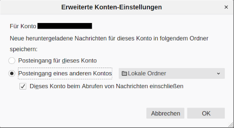

1. Kontrolliere, ob du unter 'Erweiterte Konten-Einstellungen' den richtigen Ordner eingetragen hast:
2. Kontrolliere, ob nicht evtl. ein Filter dafür verantwortlich ist.

… habe nun schon mühevoll Unterordner und Filter angelegt, für alle 3 Konten extra, …
Diese Mühe wirst du dir noch ein einziges Mal machen müssen und dabei alle Filter zusammenfassen können, da es nochher nur noch einen Posteingang unter 'Lokale Ordner' gibt. Das beantwortet auch die Frage, wie die eingehenden Mails in die lokalen Ordner komment: Alle Mails aus allen Konten landen im lokalen Posteingang und lassen sich über Filter in eine sinnvolle Ordnerstruktur verteilen. Nach dem Konfigurieren unter 'Erweiterte Konten-Einstellungen' sind die einzelnen Konten in der Übersicht nicht mehr sichtbar, daher die Warnung … s. o.
