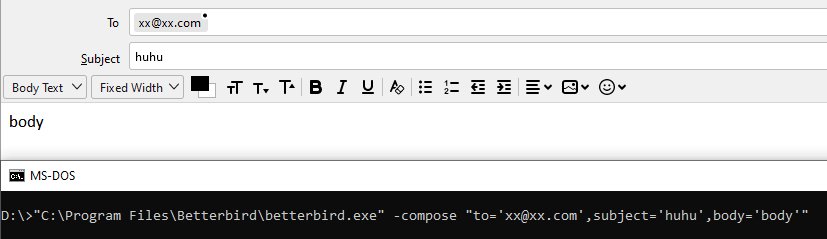

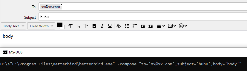

    Das glaube ich nicht. Es gibt zwischen BB und TB keine Unterschiede in diesem Bereich. Wenn das bei BB nicht funktioniert, wurde er anders installiert oder registriert. Natürlich muss das Programm zuletzt installiert werden und als Default-Mail-Programm registriert werden.
    Es funktioniert hier:
