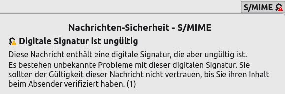

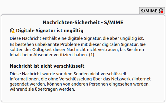

    wie kann ich S/MIME Zertifikat / Unterschrift einer empfangenen Nachricht anzeigen lassen? Habe dafür keinen Menü-Eintrag gefunden.
    Problem: Die digitale Unterschrift einer empfangenen Nachricht wird als ungültig angezeigt und ich weiß nicht - warum (s. Bild im Anhang).

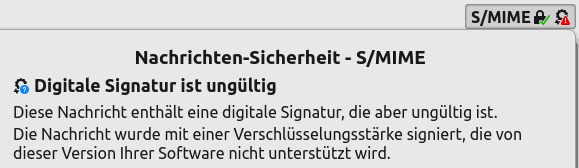

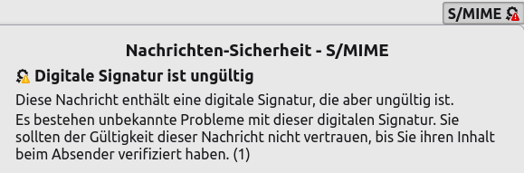

    Seit der Version 115 habe ich auch Probleme mit einer digitalen Signatur: Ich tausche mit einem Kollegen regelmäßig E-Mails aus, die jeweils S/Mime-signiert und zum Teil verschlüsselt sind. Bislang lief alles wunderbar, aber seit 115 wird seine Signatur von Thunderbird nicht mehr akzeptiert. Die S/Mime-Verschlüsselung hingegen schon. Es tauchen zwei Ungültigkeitsmeldungen auf: mal wird die "Verschlüsselungsstärke" der Signatur bemängelt, mal sind es "unbekannte Probleme" wie bei malex (siehe Screenshots). Eine Regelmäßigkeit, wann welche Meldung auftaucht, konnte ich nicht feststellen (Ich hatte gedacht, dass vielleicht Anhänge, die Verschlüsselung oder einkopierte oder weitergeleitete Nachrichten die eine oder andere Meldung hervorrufen könnten, aber mir scheint es bislang willkürlich, welche Meldung kommt).

    macht mal ein Update auf 115.4.1
    und dann
    mail.smime.accept_insecure_sha1_message_signatures auf true setzen. (in den Einstellungen nach about:config suchen und dort auf true).
    Ursache sind häufig (unsichere) SHA-1 Hashes, die zwischenzeitlich von Mozilla mit 115 abgekündigt worden sind.
    Mit der Einstellung oben kann man das wieder aktivieren.
    Ursache ist häufig Outlook. Dort ist als Default bei der S/MIME-Konfiguration SHA-1 eingestellt. Besser ist es aber die Verursacher zu bitten, dort SHA256 einzustellen. Aber ist natürlich nicht schön, dass es dann plötzlich mit 115 (häßliches GUI, IMHO) nicht mehr funktionierte. Steht aber jeweils in den Release-Notes. Den Key oben habe ich aus Bugzilla rausgesucht:

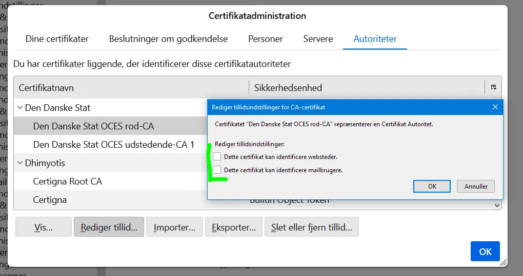

    Und auch sehr merkwürdig, die Zertifikate überhaupt anzumeckern. Die gesamte öffentliche PKI in Dänemark basiert auf Zertifikaten, die TB nicht schmecken (wegen irgendwas mit SHA1). Kann doch nicht stimmen...?

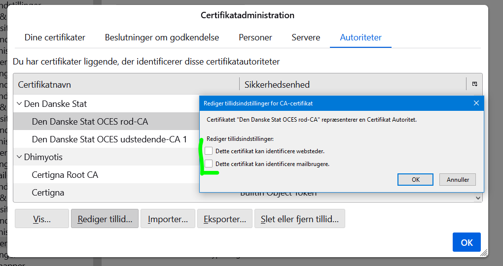

    Danach habe ich Stück für Stück die Konfigurationen der beiden TBs verglichen und siehe da! Auf dem kaputten TB fehlten dem privaten Zertifikat die Häkchen für "This certificate can identify web sites" and "This certificate can identify mail users".
    Nach dem Setzen der Häkchen und dem erneuten Import der öffentlichen Empfänger-Zertifikate ging dann alles. Ich bin bereit zu schwören, daß ich dies Häkchen auf dem funktionierenden TB nicht gesetzt habe. Weird...
