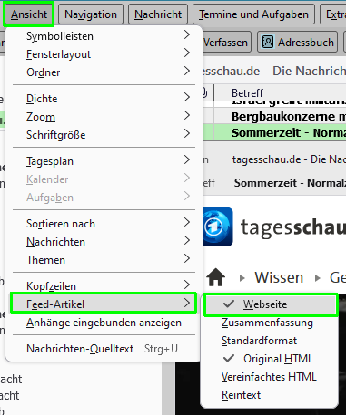

    ich nutze in TB ein (Standard)-Layout, das links den Ordner-Baum, rechts-oben die Nachrichten-Überschriften und darunter den entsprechenden Nachrichten-Text anzeigt.
    Im Nachrichtentext des Tageschau-Feeds wird zuerst immer ein Bild angezeigt, darunter eine kurze Beschreibung. Dieses Bild ist nie komplett dargestellt. Wenn ich jetzt z.B. das TB-Fenster in Gänze verändere oder die Trennlinie zwischen den Überschriften und dem Text verschiebe, wird das Bild sofort maximiert.
    Ist das ein Fehler oder kann man dieses Verhalten irgendwo einstellen ?

    bei mir kein Problem bei Veränderung des Hauptfensters. Wie folgt kann etwas eingestellt werden.
    Sonst versuche einmal diese Anleitung nur als Durchlauf

    Danke für die schnelle Antwort. Zuerst gab es bei mir unter dem Punkt 'Kopfzeilen' keinen Punkt 'Feed-Artikel', da stand irgendwas anderes .... Nach etwas rumklicken tauchte er dann doch auf. Die Auswahl 'Webseite' und 'Original-HTML' waren dann die Lösung des Problems.
    Besten Dank !
    VG, Klaus
    Mein Bild zeigt doch eindeutig Menü -> Ansicht -> Feed-Artikel
    Von Kopfzeilen keine Spur. Wenn ein Bild eine Lupe unten rechts hat, immer das Bild durch Anklicken vergrößern!

    Du hast meine Rückmeldung nicht verstanden: in Deinem Screenshot von 'Menü / Ansicht' ist der Punkt 'Kopfzeilen' zu sehen und eine Zeile darunter der Punkt 'Feed-Artikel'. Dieser Punkt 'Feed-Artikel' tauchte bei mir anfangs aber nicht auf, erst später nach etwas rumgeklicke. Wahrscheinlich war anfangs der Tagesschau-Feed nicht ausgewählt.
