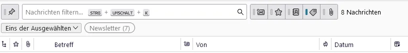

  • Filterung nach E-Mails OHNE Schlagwort
    • emaildaniela
    • 27. Februar 2025 um 09:48

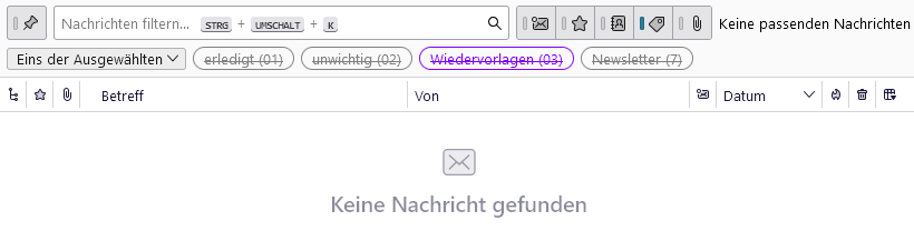

    Hallo Faniac
    dieses Schlagwort-Symbol (rot markiert) soll ich mit der rechten Maus anklicken?
    Da passiert bei mir nichts.
    Und wenn ich das Symbol anklicke und dann dort die angezeigten Schlagwörter mit der rechten Maus ausblende werden mir gar keine Nachrichten angezeigt.
    Was genau meinst du? Kannst du da ein Screenshot als Beispiel zeigen.

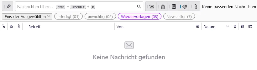

    • emaildaniela
    • 25. Februar 2025 um 11:57
    die obere Möglichkeit macht es zwar möglich mir alle Mails ohne Schlagwort anzuzeigen, aber sie gefällt mir nicht.
    Wenn unter dieser Ansicht ein Button wäre wie z.B. "ohne Schlagwort" wäre das für mich perfekt.
    Wie/Wo kann ich so einen Vorschlag an Thunderbird melden?

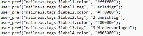

  • Schlagwörter sortieren? Schon wieder
    • emaildaniela

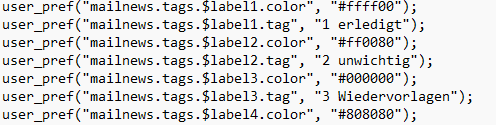

    • 24. Februar 2025 um 16:06
    Bzgl. des Sortierens von Schlagwörter hätte ich einen neuen Tip:
    Zusätzlich zu des Einträgen .tag und .color für jedes Stichwort noch einen Eintrag .ordinal als String hinzufügen. Dann wird danach sortiert. Das geht z.Zt. nur über händisches Ändern in der prefs.js bzw. den Erweiterten Einstellungen.
    kannst du hier ein Beispiel einfügen, ich habe es versucht, klappt aber nicht
