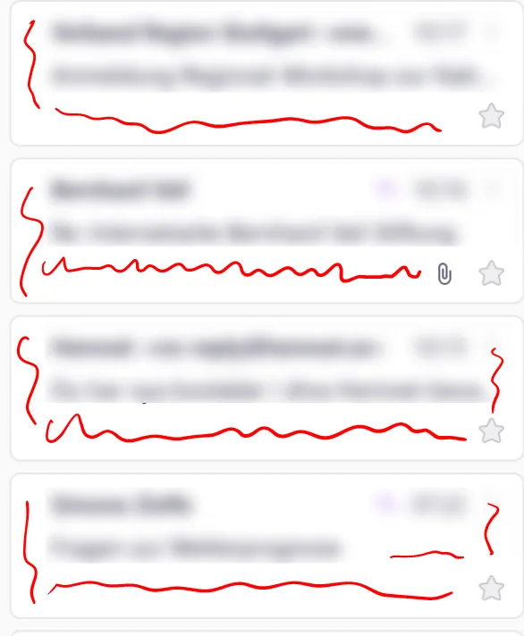

    Gerne - die Platzverschwendung ist rot markiert.

    • 13. Juli 2024 um 10:56
    Hallo Forum,
    bin gerade am ausprobieren von TB 128. Sieht gut aus, doch verschwendet die Kartenansicht (3-Spalten) zu viel Platz. Kann man das irgendwo einstellen?
    Grüße in die Runde
