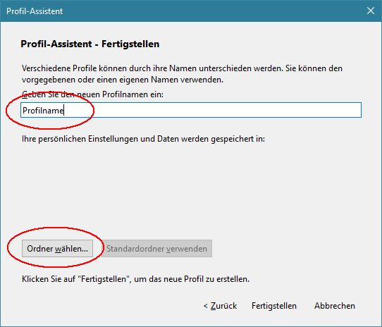

    Zitat von mgraeme
    wohin (unter %appdata%?) genau ich die gesicherte Datei kopieren muss.
    %appdata%\Thunderbird
    Der volle Pfad sieht dann so aus:
    C:\Users\IHRNAME\AppData\Roaming\Thunderbird\Profiles\PROFILNAME
    Damit TB das Profil finden kann, am besten danach Win-Taste + R tippen und folgendes eingeben:
    thunderbird.exe -P -> Enter und dann im Profilmanager neues Profil anlegen und zum vorhin kopierten Profilordner navigieren.
    Hallo zusammen. Vielen Dank für diesen Tipp, damit konnte ich dann auch mein Profil in der neuen Installation wieder in Betrieb nehmen.
    Mir fehlt nun aber noch etwas ganz anderes. In meinem alten TB hatte ich unter "Lokale Ordner" viele alte mails aus verschiedenen Konten gesichert. Die werden alle nicht mehr angezeigt, bzw. sind nicht auffindbar. Hat irgendwer eine Idee wie ich die ebenfalls importiert bekomme?
    Danke schon im Voraus für jede Hilfe!
