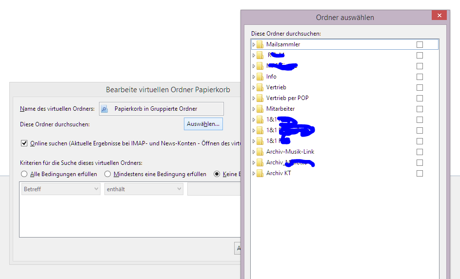

  • Junk-Überordner zeigt nicht alle Unterordner an
    • rum
    • 31. August 2015 um 18:50
    Zitat von DK3008
    Lösung gefunden... es fehlte ein Hacken bei Junk für die GMX-Mail bei den "zu durchsuchenden Ordnern"
    das solltest du ja hier
    Zitat von rum
    Evtl. musst du mit Rechtsklick>Eigenschaften auf den (virtuellen) Hauptordner die anzuzeigenden Ordner prüfen.
    bereits nachsehen. Nachdem du dann sagtest
    Zitat von DK3008
    Hat leider nicht geholfen. Der GMX-Junk wird immer noch nicht in Hauptordner angezeigt.
    dachte ich mir, winkst noch mal mit einem Zaunpfahl und fragst nach dem Screenshot :sporty:
    • rum
    • 31. August 2015 um 16:30
    Kannst du bitte mal einen Screenshot der Ordner-Eigenschaften von Junk machen, bei dem auch die zu durchsuchenden Ordner zu sehen sind?
