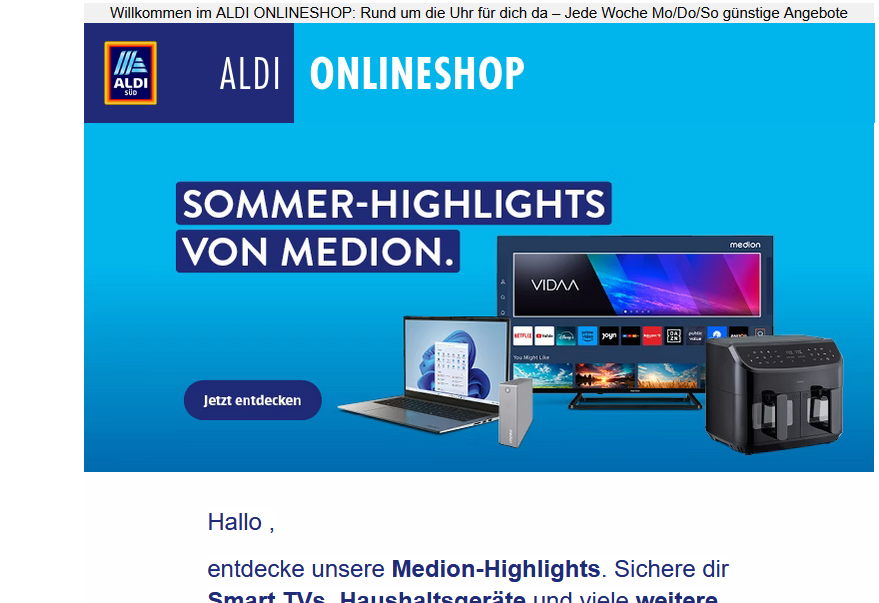

    Dankeschön, mit dieser Änderung öffnet TB die Mail. Vielen Dank für die tolle Hilfe und einen schönen Abend.
    Ich werde es Aldi mal schreiben - wenn das okay ist, dass ich Deine Lösung dazu nutze.

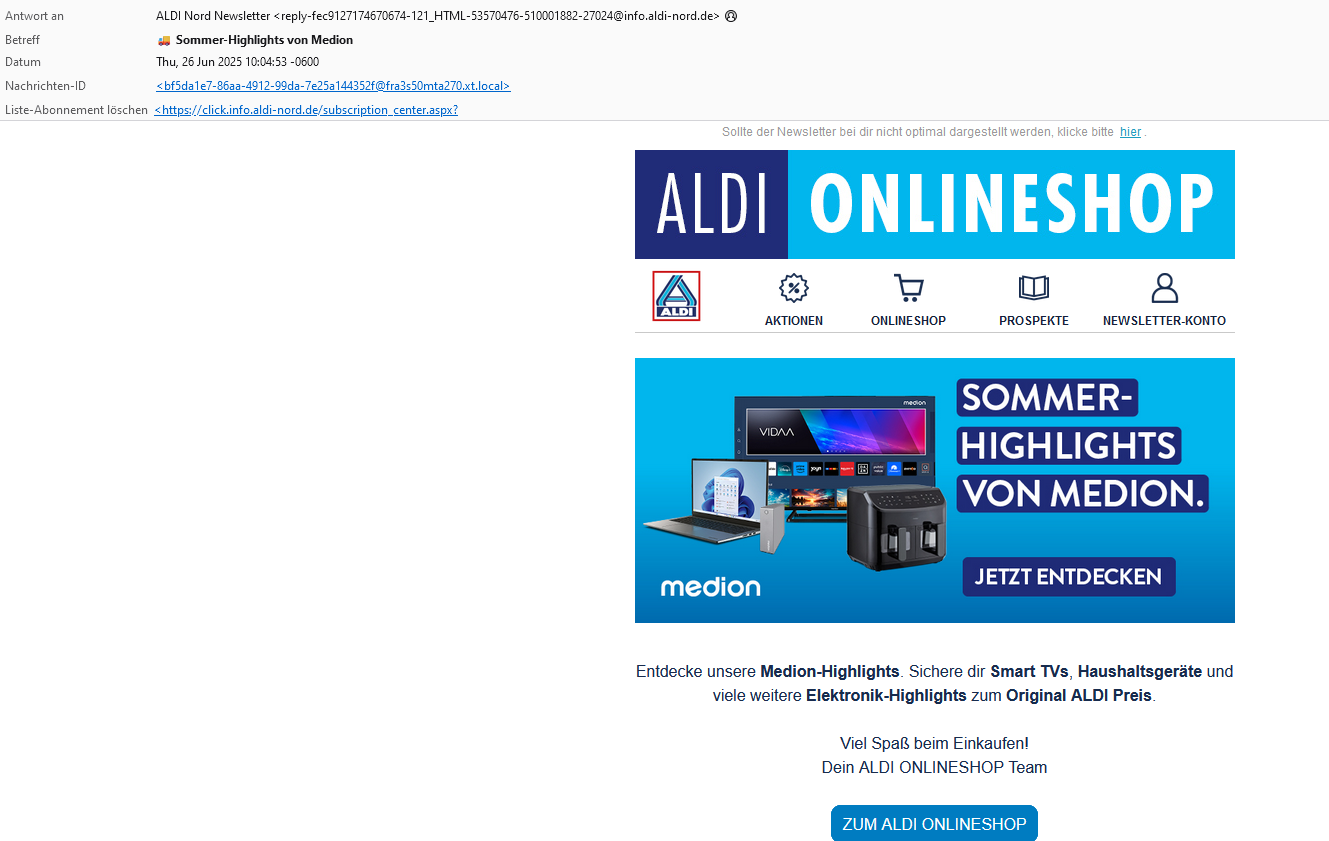

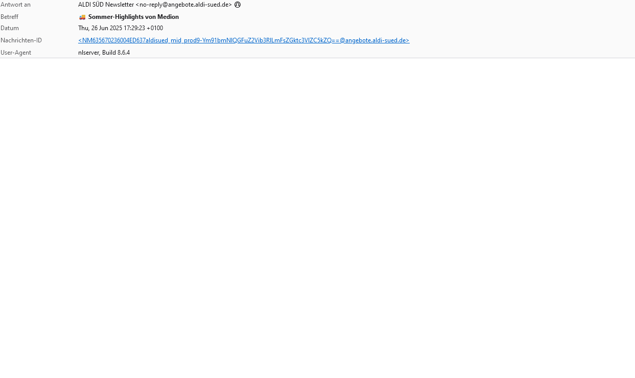

    Klasse, hört sich toll an. Hast Du die Datei denn in einem anderen eMail-Programm problemlos öffnen können. Bei solch einem Fehler dürfte die eMail ja sonst bei keinem angezeigt werden. Aldi hat aber bisher keine Schwierigkeiten und negative Rückmeldungen bekommen.
    Vielen Dank
    PS: Könnte man diesen noscripft Befehl in dieser Mail probehalber bearbeiten um dann zu sehen ob es in TB wieder klappt? Was müsste denn da anstatt </noscript> stehen?

    Nein, ich wollte nur sagen, dass es nicht ein Problem mit einer Mail ist....;)
    Die Forumssoftware meckert dass *.eml Dateien als Anhang nicht zulässig sind, daher als zip

    • 27. Juni 2025 um 19:50
    Nö, keine Fehler.
    Du schreibst "die kaputte Mail".... Es sind 90% der Mails von Aldi-Süd, also nicht nur mal eine...
