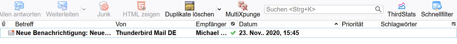

  • Frage zu Symbolen in der "Junk-Status" Spalte
    • Dinole
    • 24. November 2020 um 13:44
    ...zur Ergänzung, die Symbole entstehen bei der Verwendung folgenden Add-Ons:
    https://addons.thunderbird.net/de/thunderbird…y-icons/?src=ss
    Ergänzend noch die Antwort des Entwicklers auf meine Anfrage:
    Green check mark is not junk, black dot is unknown (not tested). The original Thunderbird theme(s) never showed different icons for these, even though the different categories always existed.
    • Dinole
    • 23. November 2020 um 15:58
    Hallo Mapenzi,
    besser so?
    • Dinole
    • 23. November 2020 um 14:39
    • Thunderbird-Version (konkrete Versionsnummer): 78.5.5 * 64
    wie die Überschrift schon sagt würde ich gerne einmal wissen, was die beiden Symbole "grüner Haken & Punkt" in der Junk-Status Spalte in der Nachrichtenübersicht für eine Bedeutung haben.
    Besten Dank.
      • 2,67 kB
      • 66 × 162

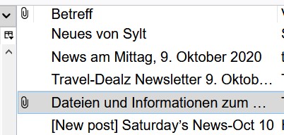

  • Anzeige eines Anhangs
    • Dinole
    • 11. Oktober 2020 um 17:36
    • Thunderbird-Version (konkrete Versionsnummer): 68.12.1
    vorab gesagt, lasse ich mir immer alle Mails als "Reiner Text" anzeigen. Nun ist mir aufgefallen, dass bei einem Mail "mit" Anhang nicht die Büroklammer angezeigt wird, sondern erst, nachdem das Mail als "Original HTML" angezeigt wird. Das kann doch nicht normal sein, oder?
      • 30,6 kB
      • 402 × 192
      • 30,51 kB
      • 417 × 197
