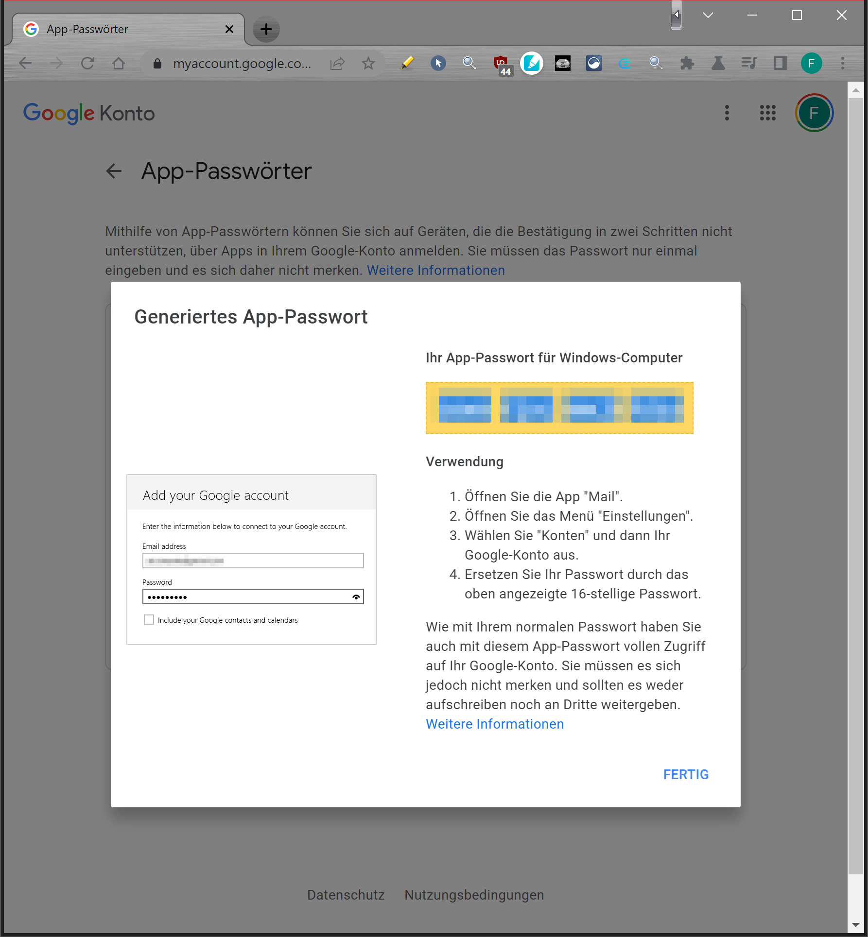

    Hallo zOnk,
    ja ich habe bei mir 2FA bei Google aktiviert.
    Nun habe ich mir zusätzlich einmal ein App-Passwort spezifisch für den Zugriff mit Thunderbird eingerichtet. Das sieht dann so aus:
    Allerdings hilft das auch nicht weiter, da Thunderbird nicht über den anfänglichen Bildschirm mit der Eingabe der Mailadresse hinwegkommt, wie im Eingangspost beschrieben.
    Zitat von klaman
    Wenn ich das bei Google richtig interpretiert habe, sieht es wohl so aus, als wenn ab 30.5. das bloße Anmelden mit Name und (selbstdefiniertem) Passwort nicht mehr akzeptiert wird. Stattdessen wird als Möglichkeit die Einrichtung der 2-Faktor-Authentifizierung mit dem dazugehörigem App-Passwort (für TB) angeboten, aber nicht explizit empfohlen. Voraussetzung ist die Aktivierung der Funktion "Zugriff durch unsichere Apps erlauben".
    Letzteres scheint mir nicht zuzutreffen, da dies sich mit der Zwei-Faktor-Authentisierung gegenseitig ausschließt:

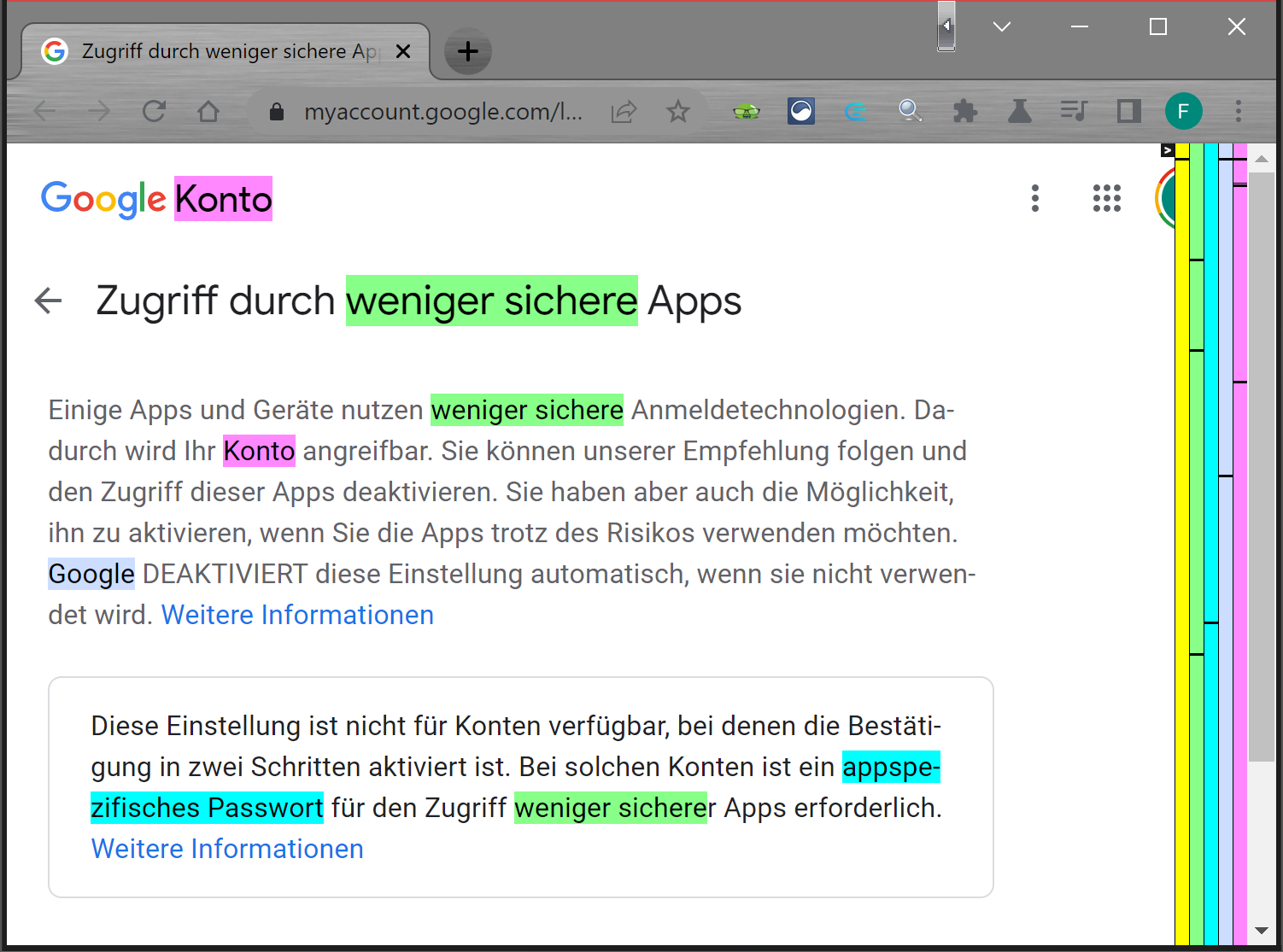

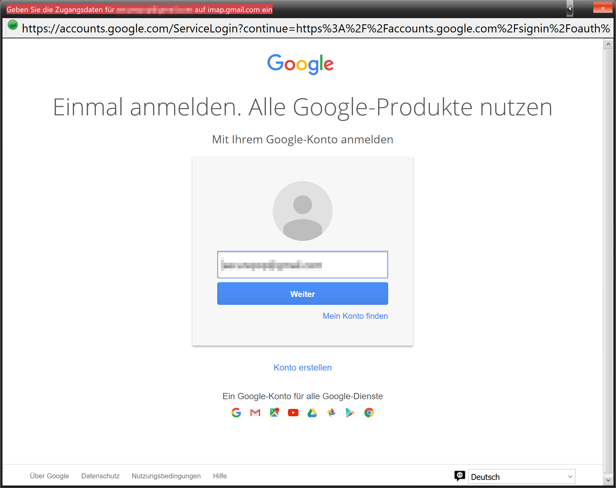

    Hallo Forum,
    nach längerer Zeit versuche ich aktuell einmal wieder mein Gmail-Konto mit Thunderbird abzurufen.
    Thunderbird gelingt es aber nicht, sich mit Gmail zu verbinden. Es erscheint zwar das Anmeldefenster, dieses reagiert aber nicht auf Eingabe der gMail-Adresse, bringt allerdings auch keine Fehlermeldung:
    Möglicherweise liegt dies an dem relativ alten Problem, dass man hierzu "Zugriff durch weniger sichere Apps" in seinem Google-Konto aktivieren muss. Dies scheint Google aber standardmäßig neuerdings zu deaktivieren bzw. zu blockieren.
    Auch scheint dies mit der von Google aufgrund von Sicherheitsüberlegungen gepushten Zwei-Faktor-Authentisierung nicht mehr ohne weiteres möglich zu sein, bzw. man müsste hierzu offenbar ein "App-spezifisches Kennwort" für Thunderbird anlegen:
    Ab 30.05.2022 stehen hier wohl zudem grundlegende Änderungen bevor.
    Weiß jemand, wie der aktuelle Stand ist, bzw. gibt es eine Anleitung seitens Mozilla oder anderswo, wie man aktuell vorgeht, um Thunderbird mit Gmail zu verbinden?
