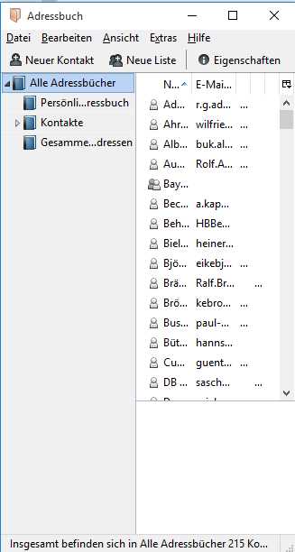

  • Adressbuch sichern
    • EMA
    • 5. Februar 2016 um 10:19
    Hallo Mapenzi,
    vielen Dank für die nächtliche Hilfe. Nur habe ich alle Adressen unter Kontakte (siehe Anhang) eingerichtet. Welche Datei wäre das denn wohl?
    EMA
      • 20,07 kB
      • 327 × 612
    • EMA
    • 4. Februar 2016 um 22:41
    ich sichere thunderbrid stets mit dem Ordner profiles. Ich musste nun das Adressbuch rücksichern, hatte aus Versehen einzelne Adressen gelöscht. Aber ich habe das gesamte profiles rückgesichert. Das führte dazu, dass Mails seit der letzten Sicherung verschwunden sind. Deshalb meine Frage:
    Gibt es im Ordner profiles eine Datei, die das Adressbuch enthält? Wie könnte ich die Rücksicherung nur des Adressbuches bewerkstelligen?
    Wer kann helfen?
