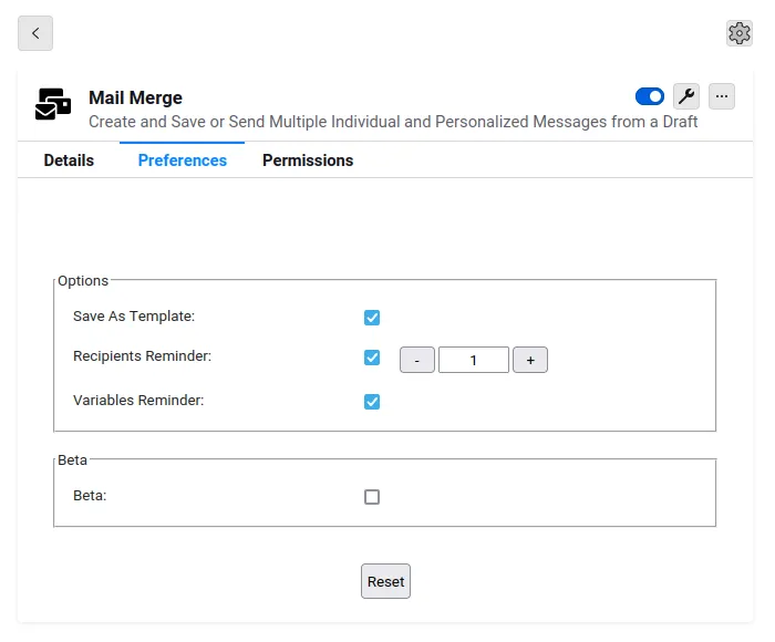

  • Warnmeldung bei mehreren Empfängern
    • holtzwurm
    • 13. September 2022 um 20:57
    Zitat von tempuser
    Hallo holtzwurm,
    wie Drachen bereits richtig vermutet hat, sind die "Empfänger-Erinnerung" und die "Variablen-Erinnerung" Teil meines Add-ons Mail Merge.
    Diese beiden Erinnerungen sind optional und standardmäßig aktiviert. Du kannst sie aber im Add-ons Manager in den Einstellungen von Mail Merge ganz einfach deaktivieren - und später bei Bedarf wieder aktivieren. Zusätzlich kannst Du auch den Schwellenwert der "Empfänger-Erinnerung" ändern, sodass die Warnung zum Beispiel erst bei mehr als 10 oder 100 Empfängern angezeigt wird.
    Viele Grüße,
    tempuser
    P.S. Du musst übrigens in der Vergangenheit irgendwann einmal Mail Merge installiert haben. Es wird nämlich nicht standardmäßig von Thunderbird installiert, sondern muss wie jedes andere Add-on - Ausnahme Lightning - immer manuell installiert werden.
    Danke! Ich kann mich absolut nicht erinnern - das muss in einem früheren TB-Leben gewesen sein ;-) Kann aber sein, dass es mal empfohlen wurde und ich dachte, ich probiere das mal aus - und es dann vergessen habe.
    Jetzt habe ich es erstmal komplett deaktiviert, weil ich tatsächlich überhaupt nicht weiß, was das Ding eigentlich macht. Deshalb werde ich es vermutlich nicht vermissen ...
    Interessanterweise kommen diese Warnmeldungen aber erst, seitdem ich die letzte Version von TB installiert habe - also seit ca. 6 - 8 Wochen. Vorher kamen die nie, und die Installation muss ja schon früher gewesen sein - denn soooo dement bin ich nun auch noch wieder nicht ;-)
    • holtzwurm
    • 13. September 2022 um 20:53
    offenbar hast du die Erweiterung Mail Merge installiert.
    Möglicherweise gibt es in deren Einstellungen diese "Empfänger-Erinnerung" und ist dort auch deaktivierbar, denn ich habe besagte Erweiterung nicht und kann ohne eine solche Warnung mehrere Empfänger eingeben/auswählen.
    Drachen
    ok - jedenfalls nicht, dass ich mich erinnern kann. Muss dann schon sehr lange her sein, in einem anderen Thunderbird-Leben ;-)
    • holtzwurm
    • 12. September 2022 um 12:47
    TB: 102.2.2 (64)
    Windows 10
    IMAP
    GMX (meistens)
    nur Windows
    Fritzbox
    Hallo an die Experten,
    mich nervt etwas gewaltig, das ich gerne ausschalten würde, aber bisher keinen Weg gefunden habe, das tun zu können. Ich denke mal, hier kriege ich Hilfe :-)
    Seitdem ich vor ein paar Wochen diese TB-Version (102.2.2) installiert habe, kriege ich jedesmal, wenn ich mehr als einen Empfänger bei "An" angebe (und das mache ich häufiger, weil nötig) eine Warnmeldung, dass ich mehr als einen Empfänger im Feld "An" stehen habe.
    Ich soll dann Mail Merge öffnen usw. usw. Abgesehen davon, dass ich mich damit überhaupt nocht nicht näher auseinandergesetzt habe, was Mail Merge eigentlich ist, will ich mir auch von einem Programm nicht vorschreiben lassen, wie viele Adressen ich wo einfüge.
    Ich kann dann zwar trotzdem senden, aber immer erst, nachdem ich die Meldung beseitigen musste - also jedesmal mindestens 1 oder 2 Mausklicks mehr. Das nervt!
    Ich will auch 10 Adressen in "An" schreiben können und die Mail SOFORT abschicken können, ohne dass TB jedesmal meckert und glaubt, mich darauf hinweisen zu müssen, dass ich vielleicht einen Fehler gemacht habe ... Ich weiß schon, was ich tue und warum ich es tue.
    Ich habe schon versucht, herauszufinden, wie ich diese Meldung komplett wegkriege, bin aber leider noch nicht fündig geworden.
    Deshalb freue ich mich auf eure Tipps!
