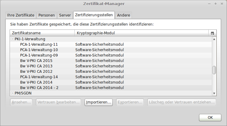

    Hallo Peter,
    vielen Dank für deine Mühe und Antwort.
    Ich habe die Gültigkeitsdauer kontrolliert und kann irgendwie keinen Fehler finden:
    Mustermann.pem.txt
    Validity
    Not Before: Jun 26 06:45:01 2014 GMT
    Not After : Jun 26 06:45:01 2019 GMT
    Bw V-PKI CA 2014.der.txt
    Validity
    Not Before: Mar 12 10:06:20 2014 GMT
    Not After : Mar 12 23:59:59 2020 GMT
    PCA-1-Verwaltung-14.der.txt
    Validity
    Not Before: Dec 1 00:00:00 2013 GMT
    Not After : Dec 31 23:59:59 2023 GMT
    Wo soll da ein Fehler sein?
    Not Before: 01.12.2013 < 12.03.2014 < 26.06.2014
    Not After: 31.12.2023 > 12.03.2020 > 26.06.2019
    Habe auch mal zum Test alle gültigen Zertifikate installiert. Leider auch ohne Erfolg.
    Gruß und Dank im Voraus
    enero99
      • 70,76 kB
      • 756 × 419

    Hallo und guten Tag,
    ich habe folgende zwei Zertifikate in Thunderbird importiert und diesen auch mein Vertrauen ausgesprochen:
    • Bw V-PKI CA 2014
    • PCA-1-Verwaltung-14
    Diese habe ich von http://x500.bund.de/directory/f_nav_cert.html Danach habe ich mir ein signiertes Mail schicken lassen. Leider wird die Signatur als nicht gültig ausgegeben. Ich habe zum Test es mit dem Mail-Client "Evolution" und unter Android mit "K-9 Mail/DJIGZO" probiert. Bei beiden treten keine Fehler auf. Die Unterschrift wird als gültig ausgegeben.
    Bei Thunderbird wird folgende Meldung ausgegeben:
    Digitale Unterschrift ist nicht gültig
    Diese Nachricht enthält eine digitale Unterschrift, aber die Unterschrift ist ungültig.
    Das Zertifikat, das zum Unterschreiben der Nachricht verwendet wurde, wurde von einer Zertifizierungsstelle herausgegeben, der Sie für diese Art von Zertifikaten nicht vertrauen.
    Unterschreiben von: Mustermann
    E-Mail-Adresse: Mustermann@bundeswehr.org
    Zertifikat herausgegeben von: Bw V-PKI CA 2014
    Im Zertifikat-Manager finde ich unter "Personen" ein Zertifikat mit Name:
    -- PKI-1-Verwalung
    Mustermann --- 26.06.2019 --- Mustermann@bundeswehr.org
    Drücke ich dort "Vertrauen bearbeiten ..." wird folgendes Angezeigt:
    Das Zertifkat Mustermann wurde ausgestellt von:
    CN=Bw V-PKI CA 2014,OU=Bundeswehr,O=PKI-1-Verwaltung,C=DE
    Drücke ich dort auf den Button "CA-Vertrauen bearbeiten" bekomme ich folgende Fehlermeldung:
    Das Zertifikat für diese Zertifizierungsstelle wurde nicht gefunden
    Was mir ein Rätsel ist. Ich habe das Zertifiakt "CN=Bw V-PKI CA 2014,OU=Bundeswehr,O=PKI-1-Verwaltung,C=DE" importiert und ich vertraue dem auch.
    Für Tests kann ich bei bedarf eine signierte Mail versenden.
    Was muss ich machen, damit die Signaturen in Thunderbird als gültig angesehen werden?
    Gruß und Dank im Voraus für jeden Tipp.
    enero99
