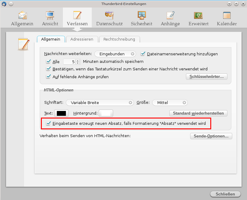

    • 19. Oktober 2016 um 15:08
    Hallo gutberle,
    Zitat von gutberle
    es scheint aber nirgendwo eine Möglichkeit zu geben, die Default Formatierungsart des Editors von "Absatz" z.B. wieder auf "Normaler Text" umzustellen.
    Doch, die gibt es:
    Wo rot umrandet ist, den Haken entfernen.
