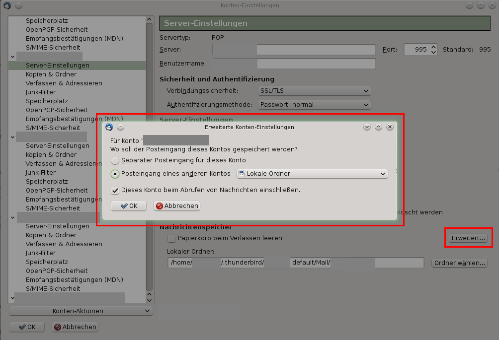

  • Neues Konto ordnet sich nicht ein
    • 13. Januar 2016 um 16:22
    Hallo haraldbae,
    • Bitte anonymisiere auf dem Bildschirmausdruck Deine neu angelegte E-Mail-Adresse. Du möchtest doch nicht unnötigerweise SPAM-Mails bekommen.
    • Vermutlich hast Du vergessen, diesem neuen Konto den "globalen Posteingang" zuzuweisen, was Du wohl bei den bisherigen gemacht hast. Aber:
    • Dies geht nur bei POP-Konten. Wenn Du im aktuellen Thunderbird neue E-Mail-Konten anlegst, dann ist die Voreinstellung IMAP. Daraus folgt:
    • Prüfe zunächst in den [Konten-Einstellungen]-[Dein Kontoname]-[Server-Einstellungen], ob das neue Konto als POP3- oder IMAP-Konto angelegt wurde.
    Bildschirmausdruck zu 2.:
