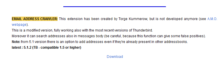

  • Absenderadressen aus E-Mail in Kontaktordner hinzufügen
    • 24. September 2015 um 11:29
    Hallo maxmax52671,
    lade Dir diese Erweiterung (= Add-on) mal von der Seite von Paolo Kaosmos herunter. Die müsste funktionieren.
