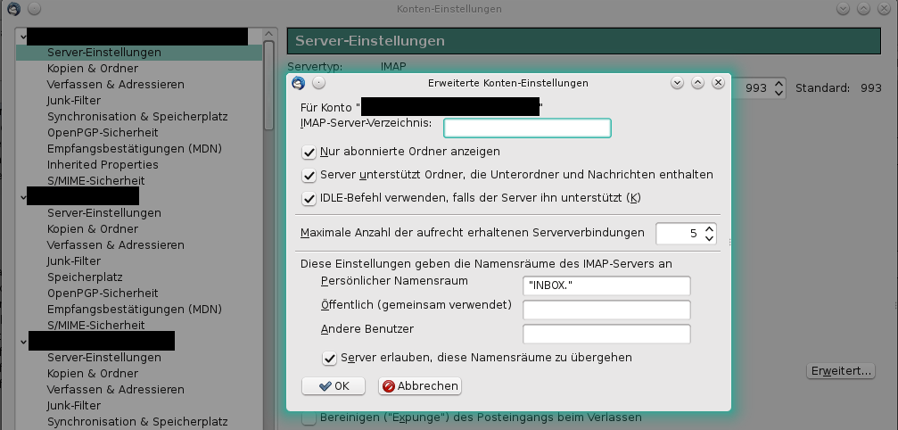

    Hallo Mental,
    hier mal die Einstellungen (Stichwort: Namensraum) bei meinem T-Online-Konto im Donnervogel:
    Dahin kommst Du über den Erweitert-Schalter:

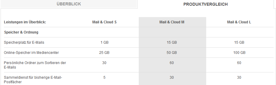

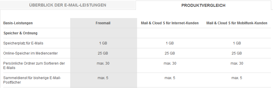

  • email Konten zusammenfassen
    • 30. April 2015 um 11:02
    hier auszugsweise die Tarifinfos:
