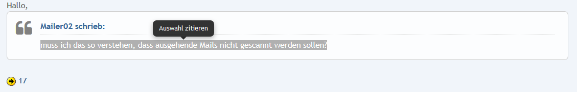

    Susanne ist unschuldig! :saint: Das liegt an der neuen Forensoftware:
    Ich habe aus Deinem Beitrag (Nr. 23) den von Dir zitierten Text von Mailer02 (Maddin) per Mouse markiert, Auswahl zitieren angeklickt und bekomme nachfolgendes fehlerhaftes Ergebnis geliefert!:
    Zitat von graba
    muss ich das so verstehen, dass ausgehende Mails nicht gescannt werden sollen?
