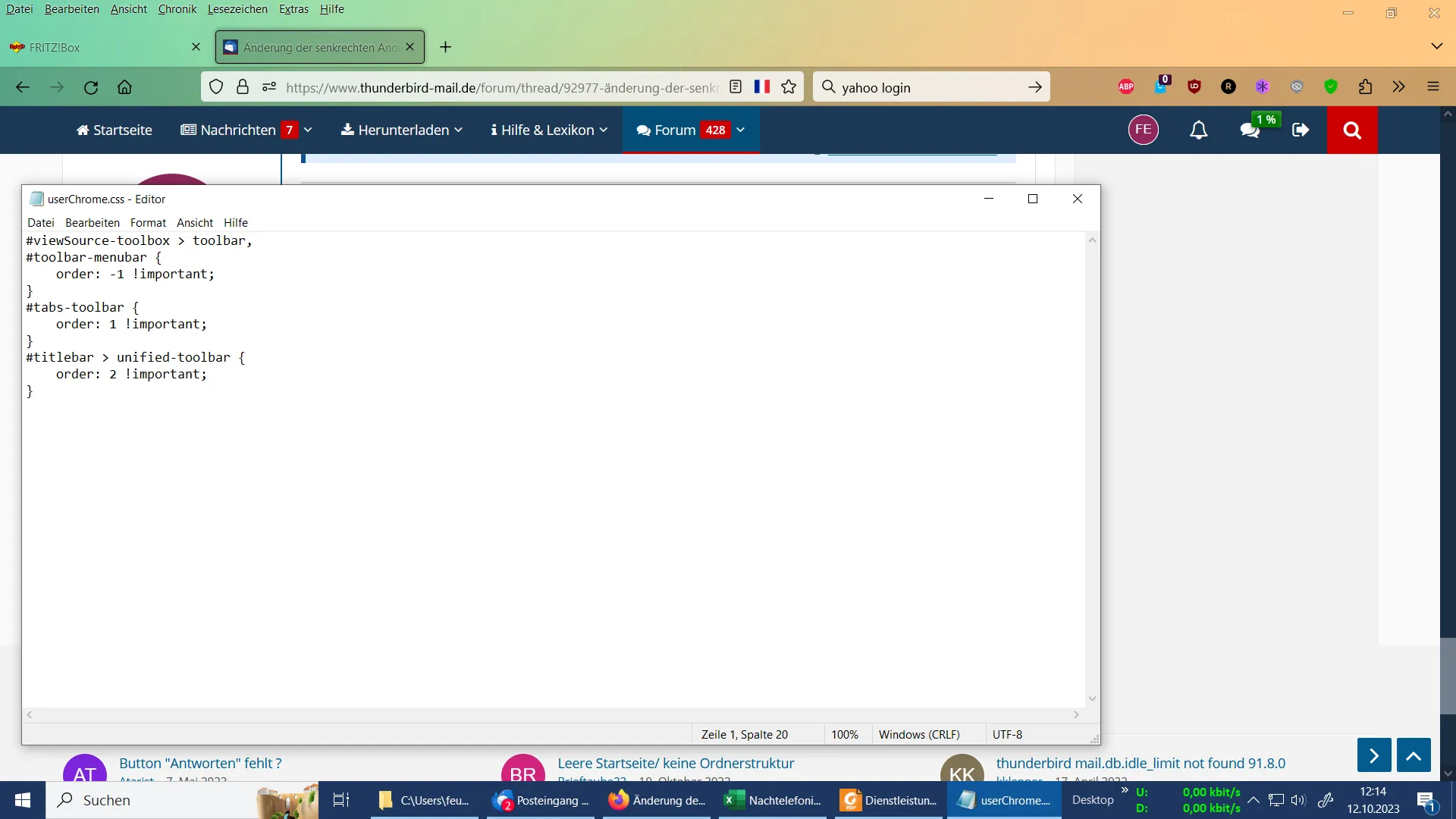

    Hallo, Milupo,
    du hast ins Schwarze getroffen! Vielen Dank. Die Dateinamenendung wies ein "css" zu viel auf.
    Gruß feuerfelix

  • Änderung der senkrechten Anordnung der Symbolleisten
    • feuerfelix
    • 12. Oktober 2023 um 12:18
    Hallo, Road-Runner,
    genau so möchte ich es haben. Da es bei mir bis jetzt nicht funktioniert, zeige ich hier mal einen Screenshot des Inhalts meiner Datei "userChrome.css":
    Ob im Editor zwischen Menüzeile und Text eine Freizeile eingefügt werden muss?
    Gruß feuerfelix
    • feuerfelix
    • 12. Oktober 2023 um 12:01
    die universellere Variante war auch erfolglos. Nachfolgend der Text der Datei "userChrome.css" (universellere Variante):
    #viewSource-toolbox > toolbar,
    #toolbar-menubar {
    order: -1 !important;
    #tabs-toolbar {
    order: 1 !important;
    #titlebar > unified-toolbar {
    order: 2 !important;
    Ich denke, es liegt kein Kopierfehler vor.
    Gruß feuerfelix

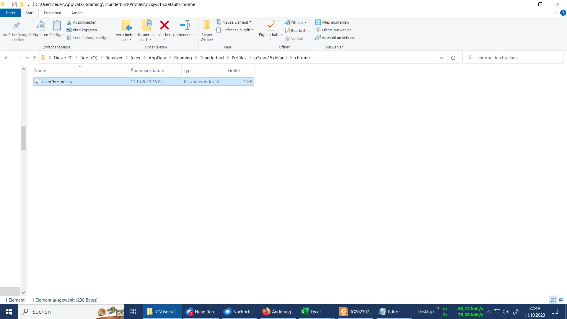

    • feuerfelix
    • 11. Oktober 2023 um 22:59
    Hallo, Schlingo,
    hier der Screenshot vom Ordner "chrome":
