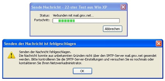

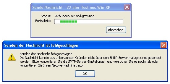

    Hallo, Peter!
    Jetzt hab´ ich´s – bin mir ziemlich sicher!
    Ich wollte ursprünglich vermeiden, dass ich über meinen TB in Windows XP und den TB in Windows 7 alle
    E-Mails im Posteingang der gemeinsam genutzten Lokalen Ordner insgesamt immer doppelt vorfand. Nachdem ich von Dir viel gelernt hatte, u.a. wie man ein Testprofil erstellen kann, hatte ich bemerkt, dass die Zahl der erhaltenen identischen E-Mails genau mit der Zahl der verwendeten Profile übereinstimmte. Da war klar, ich durfte nur ein einziges Profil verwenden! So hatte ich dem TB in Windows XP ganz brutal das Profil aus dem Windows 7 verpasst.
    Und das ist die Ursache für die Fehlermeldungen beim Senden in Windows XP, wie sie oben im Anhang zu sehen ist. Sie beruht nach meiner Vermutung auf einem Kompatibilitätsproblem zwischen dem Thunderbird in Windows XP (32-bit-Modus) und dem von mir einkopierten Profil des TB aus Windows 7 (64-bit-Modus). In der compatibility.ini des gemeinsamen Profils lautet eine Zeile: „LastOSABI=WINNT_X86-msvc“.
    Wenn ich umgekehrt das alte Profil des TB aus Windows XP nach Windows 7 kopierte, bekam ich dieselbe Fehlermeldung, diesmal also in Windows 7.
    Inzwischen sind alle anfangs beschriebenen drei Unterschiede beseitigt, und die E-Mails bekomme ich nur noch einmal, entweder aus Windows XP oder aus Windows 7. Ich muss nur bedenken, dass ich E-Mails nur mit dem TB in Windows 7 versenden kann.
    Wenn du meine Erklärung akzeptierst, kann man die Forum-Anfrage nun als erledigt betrachten. Für Deine Hilfe ganz herzlichen Dank!

    Hallo, Peter!
    Beinahe hätte es funktioniert. Leider kann ich mit TB in Windows XP nun keine Nachrichten versenden. Ich bekomme immer dieselbe Fehlernachricht, wie im Anhang gezeigt. In den Konten-Einstellungen ist die Beschreibung des „Postausgang-Servers (SMTP)“ in Windows XP identisch mit der in Win 7.
    Nachdem ich also den Ordner „Thunderbird“ in Windows XP umbenannt hatte, so dass er nicht mehr als Thunderbird erkannt werden konnte, und nachdem ich dann den Thunderbird aus Windows 7 an seine Stelle in XP kopiert hatte, sah zunächst alles perfekt aus: Die gelesenen und gesendeten E-Mails wurden alle im Mittelfeld angezeigt, die Adressbücher aus Windows 7 standen bereit, das Ordnermenü am linken Rand war mit dem in Windows 7 identisch und ebenso die Konteneinstellungen. Nur eben die Fehlermeldung beim Versenden ...
    Dabei hatte ich so etwas mit dem Profil-Sharing schon mal gemacht, allerdings etwas umständlich: Ich hatte in XP in dem Ordner Thunderbird den kleinen Ordner „Profiles“ durch den aus Windows 7 ersetzt, und ich hatte in Win XP in der Datei „Profiles.ini“ die Zeile „Path=.....“ komplett überschrieben, indem ich da den ganzen Pfad zu dem Profil in Win 7 eingetippt habe. Danach konnte ich in Win XP zwar E-Mails verschicken, aber die Ordner am linken Rand waren noch unterschiedlich zu Win 7. Und die E-Mails aus Win 7 kamen in XP doppelt an. Da war offenbar die Absicht richtig, aber bei der Ausführung fehlte noch die professionelle Anleitung.
    (Man kann übrigens den ganzen Antwort-Text z.B. in OOo.Writer bequem ausarbeiten und dann zeitsparend hier in das Textfeld einkopieren.)
    Kannst du erklären, wie der Fehler beim Versenden zustande kommt und wie man ihn beseitigen Kann?

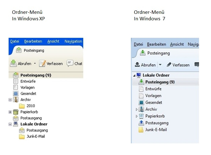

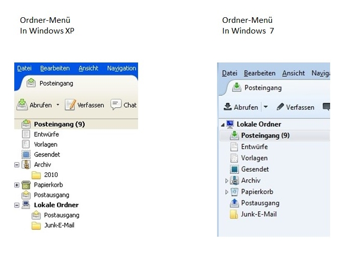

    Liebe Helfer!
    Danke an mrb und Peter_Lehmann!
    Das Testprofil hat die Unterschiede nicht beseitigt. Inzwischen habe ich einen wesentlichen Fehler entdeckt:
    Die Kontenbezeichnungen von TB in Windows XP und 7 waren unterschiedlich!
    Windows XP = GMX , Windows 7 = Mein.Name@gmx.de
    Darauf habe ich die Kontenbezeichnung in XP geändert auf Mein.Name@gmx.de
    Danach sind die Probleme aber immer noch nicht beseitigt. Ich bin noch am Experimentieren.
    Zusammenfassend kann ich aber schon ganz grob folgendes mitteilen:
    Die Ordnermenüs sind immer noch unverändert so, wie oben zu sehen (1. Unterschied).
    In Windows XP bekomme ich die E-Mails richtig nur einmal, in Windows 7 aber fehlerhaft zweimal!
    Ich glaube, dass die unterschiedlichen Ordnermenüs die Probleme verursachen.
    Kann mir jemand erklären, wie ich das Ordnermenü von XP an das in 7 angleichen kann?

    Liebe Helfer!
    Ich stelle gerade von Windows XP auf 7 um, die ich zurzeit zum Kennenlernen beide parallel auf meinem PC habe. In beiden Betriebssystemen habe ich Thunderbird installiert, und beide TBs verwenden physisch dieselben „Lokalen Ordner“. Auch die sonstigen Einstellungen sind identisch. Trotzdem gibt es in der Darstellung und bei der Arbeitsweise Unterschiede. Wie erklären sich diese Unterschiede und wie kann man sie beseitigen?
    1. Unterschied: Die Ordnermenüs haben in Windows XP und 7 ein unterschiedliches Aussehen!
    Vielleicht resultieren die Unterschiede 2 und 3 aus diesen unterschiedlich aufgebauten Ordnermenüs.
    Beide Ordnermenüs zeige ich euch in einem Anhang.
    2. Unterschied: In Windows 7 ruft TB neue E-Mails nach dem Start nicht automatisch ab.
    Ich muss erst auf „Abrufen“ klicken, um die neuen E-Mails angezeigt zu bekommen. Dagegen funktioniert der automatische Abruf nach den eingestellten 5 Minuten zuverlässig. Bei den Server-Einstellungen ist jeweils in Häkchen gesetzt vor den Zeilen:
    V Beim Starten auf neue Nachrichten prüfen
    V Alle 5 Minuten auf neue Nachrichten prüfen
    V Neue Nachrichten automatisch herunterladen
    3. Unterschied: In Windows XP ruft TB die in 7 bereits angezeigten E-Mails nochmals als ungelesen ab!
    Daher sind sie in dem lokalen Ordner „Posteingänge“ und damit auch in dem großen Textfeld in der Mitte nachher immer doppelt vorhanden.
    Schon im Voraus vielen Dank für Eure Hilfe
