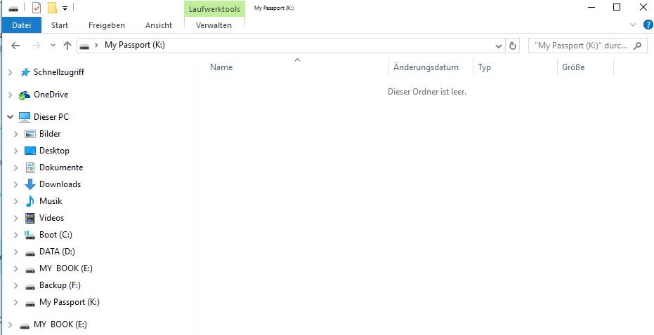

    Jetzt wollte ich die 500 GB HD formatieren. Windows will es aber nicht, weil das "Programm von einer Anwendung blockiert wird"
    Deshalb brach ich das Formatieren ab - UND ALLES IST WIEDER VORHANDEN - HURRA
    Falls noch was passiert, melde ich mich noch mal.

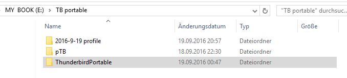

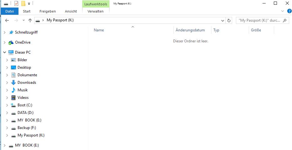

    homisch
  • Ordner voll, bitte lösche Mails, um Platz zu schaffen.
    • homisch
    • 20. September 2016 um 16:17
    My Passport (K:) ist eine externe Festplatte mit 500 GB.
    Ich benutze ja auch das TB portable und das lief ja auch mehrere Jahre gut. Es liegt auf K: und war bis zum Crash zu sehen, sah genauso aus wie "8 Inhalt der TB-Harddisk portable" bis auf "2016-9-19 profile"
    Da ich gestern eine komplette Datensicherung gemacht habe, steht das gesamte Verzeichnis auf der externe 4 TB großen Platte zur Verfügung. (S. Screen) unter 2016-9-19 profile ist auch der profile-Ordner nochmal separat gesichert.
    Wenn ich das TB portable auf der 4TB-Platte aufrufe, ist es ok - nur ohne die Reparaturen von gestern und heute. Die muss ich dann eben nochmals ausführen - und schlimmstenfalls alles auf der 500-GB-Platte löschen, sie formatieren und das TB portable dann wieder zurückspielen. Es waren ja nur 8 Stunden Zeitaufwand. Aber die 221 GB sind schon drauf, ich müsste Ordner mit vielen Anhängen auslagern - und wirklich mal ausmisten!!!
    Die 15 GB bei Googlemail sind auch schon voll gewesen.
    Dann wäre der GAU doch überwunden, gelle?
    ich versuche es mal und melde mich morgen.
    Grüße
      • 21,97 kB
      • 678 × 154
      • 40,33 kB
      • 931 × 478

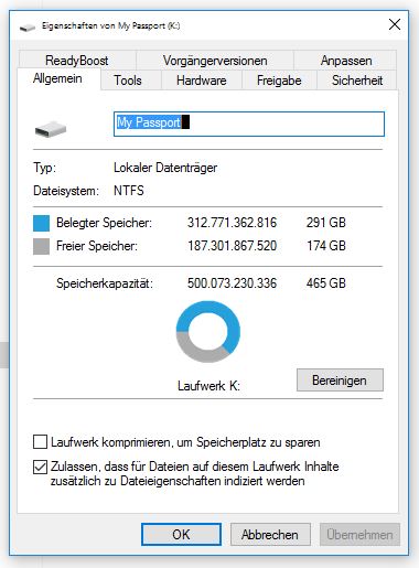

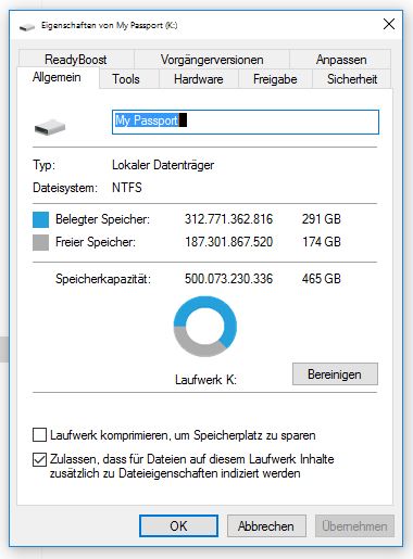

    • 20. September 2016 um 11:13

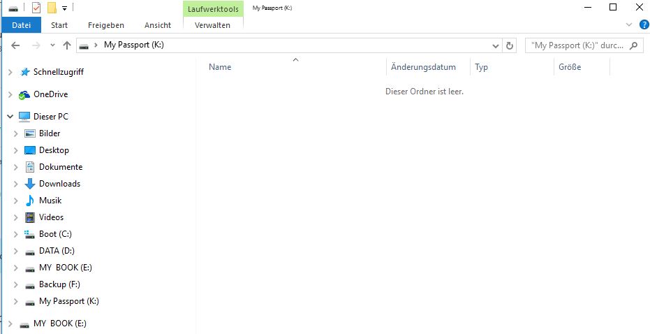

    Hallo, ich bin es nochmal mit einem neuen Problem.
    Nachdem alles wieder gut lief, habe ich angefangen, alle Mails in die neune und alten Ordner zu verschieben - und plötzlich meldet das Programm, Thunderbird funktioniert nicht mehr, das Programm wird geschlossen.
    Darauhin habe ich den PC ausgeschaltet und nach zwei Stunden wieder eingeschaltet. Dann TB aufgerufen, was aber nicht funktioniert, da keine Directory mehr vorhanden ist.
    Mit Rechts-Maus und Eigenschaften zeigt er aber das Volumen von 312 GB an, davon sind 221 GB TB-Daten.
    Wie kann ich die Daten wieder sichtbar machen und eine Verknüpfung erstellen?

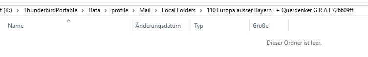

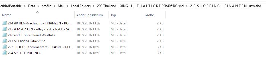

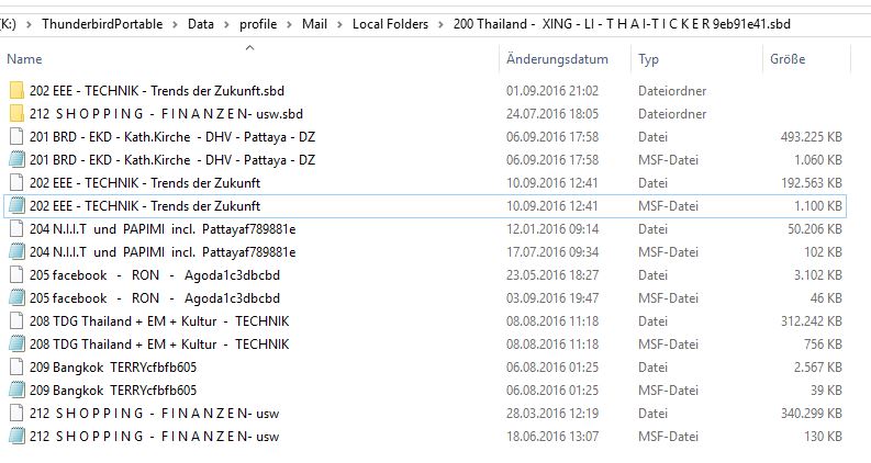

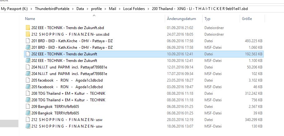

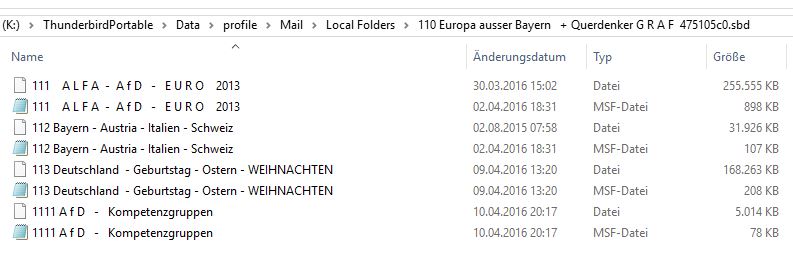

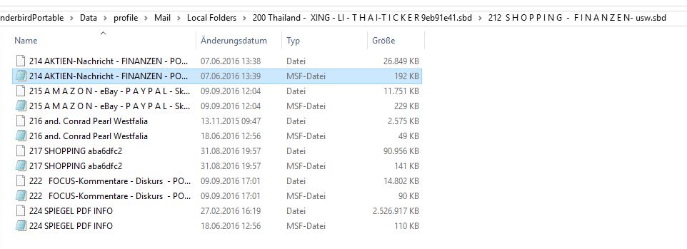

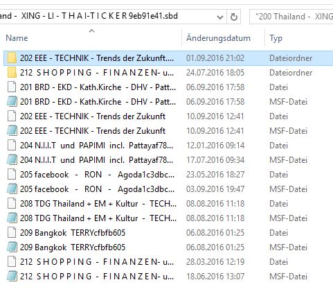

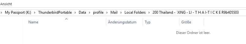

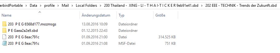

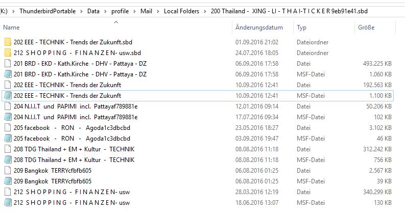

    • homisch
    • 19. September 2016 um 17:05

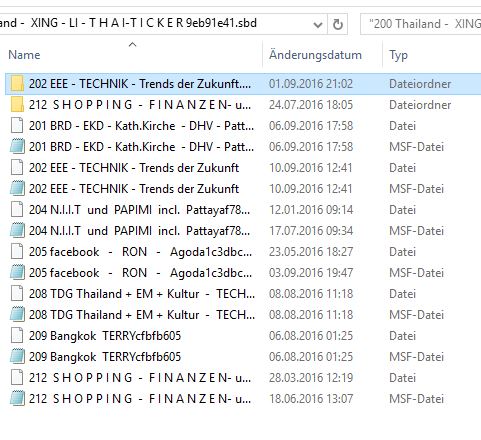

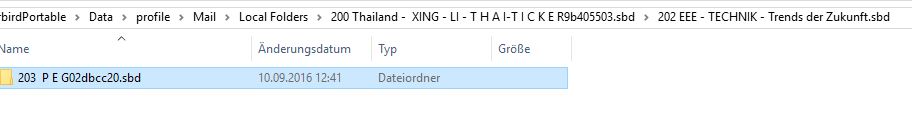

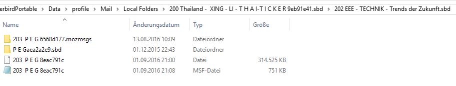

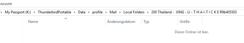

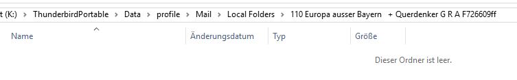

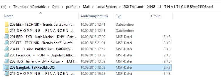

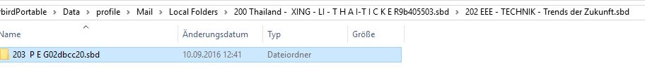

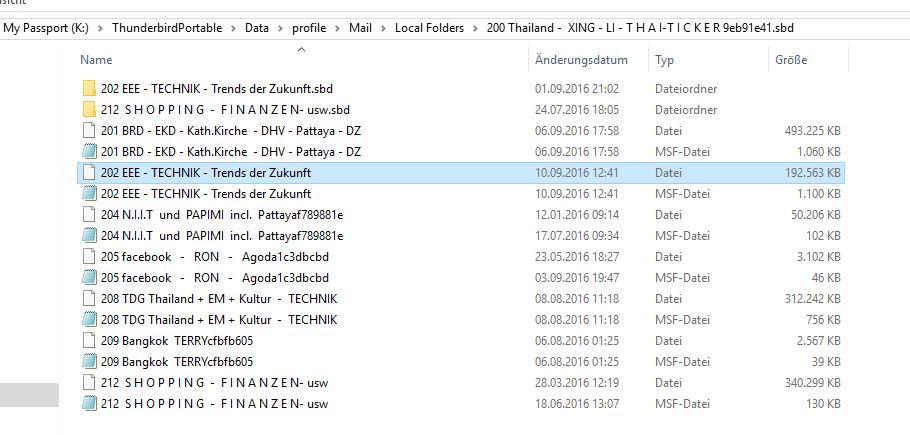

    Die Reparatur des Folders "110 Europa .... GRAF" hat geklappt, danke schön.
    Als Beweis der Screenshot "7 Progr-screen ...."
    und die beiden angeforderten screens "200 Thai ... TICKER9b405503" und "200 Thai ... TICKER9eb91e41.sbd anbei.
    Soweit ich es erkenne, haben die Ordner die Endung .sbd - die Unterordner und/oder Dateien dagegen keine Endung, es sei denn, es ist "Datei" oder "MSF-Datei" unter Typ hinter den Änderungsdatum geschrieben
    oder muss ich eine ev. Endung durch ein Kommando sichtbar machen?
    Fr. Grüße
      • 50,83 kB
      • 446 × 491
      • 20,76 kB
      • 806 × 145
      • 81,39 kB
      • 910 × 435

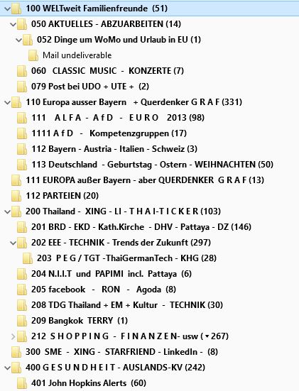

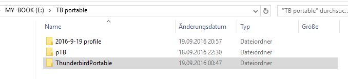

    • homisch
    • 19. September 2016 um 05:45

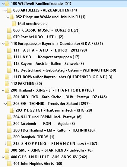

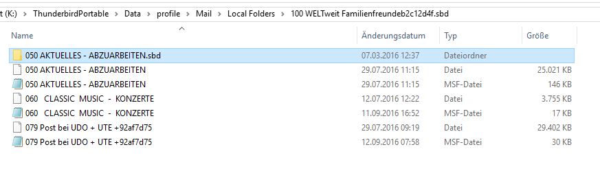

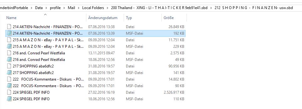

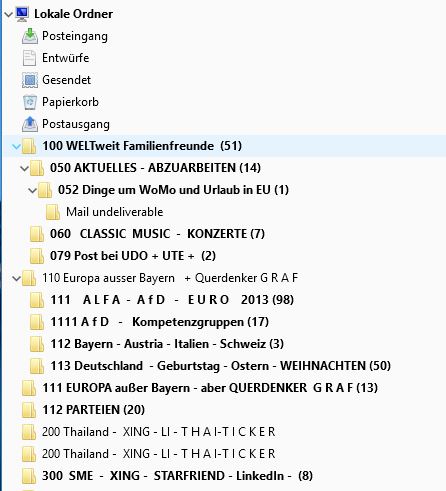

    Jetzt bin ich ganz klein mit Hut 77 cm, einer für jedes LJ.
    Ich hoffe, jetzt ist es ausführlich
    Gruß homisch
      • 126,1 kB
      • 797 × 677
      • 45,38 kB
      • 873 × 262

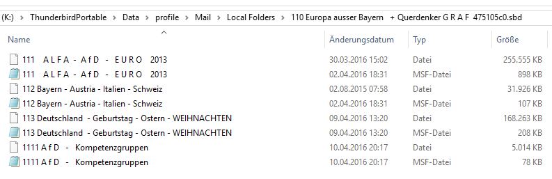

      • 47,54 kB
      • 793 × 257
      • 20,25 kB
      • 753 × 117
      • 80,69 kB
      • 793 × 422
      • 30,49 kB
      • 912 × 173

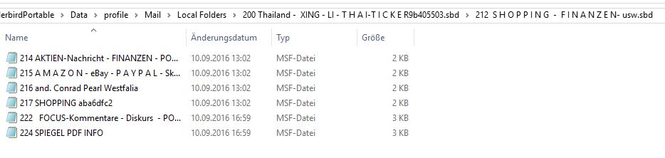

      • 62,9 kB
      • 962 × 349
      • 51,55 kB
      • 752 × 284
      • 24,91 kB
      • 912 × 114
      • 41,47 kB
      • 934 × 222

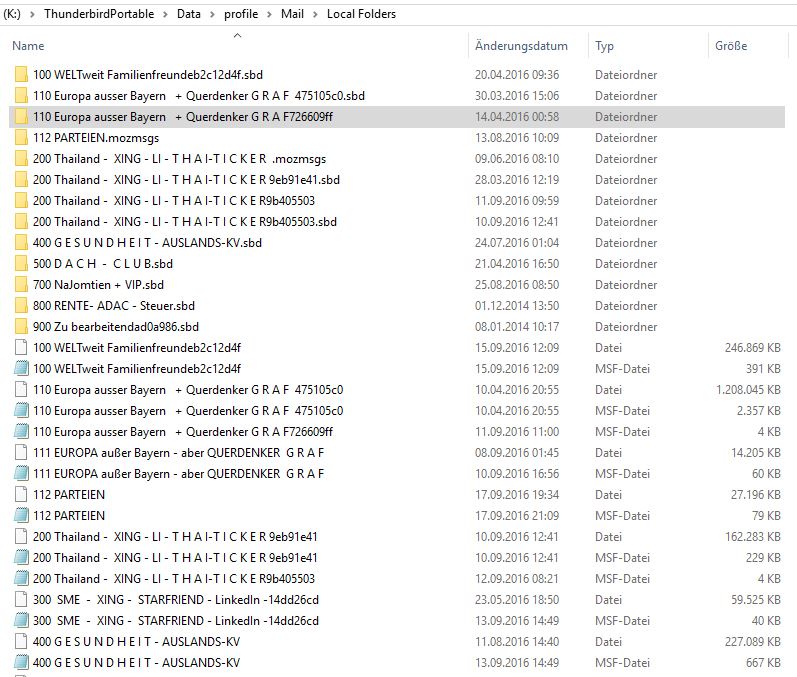

    • homisch
    • 18. September 2016 um 14:20

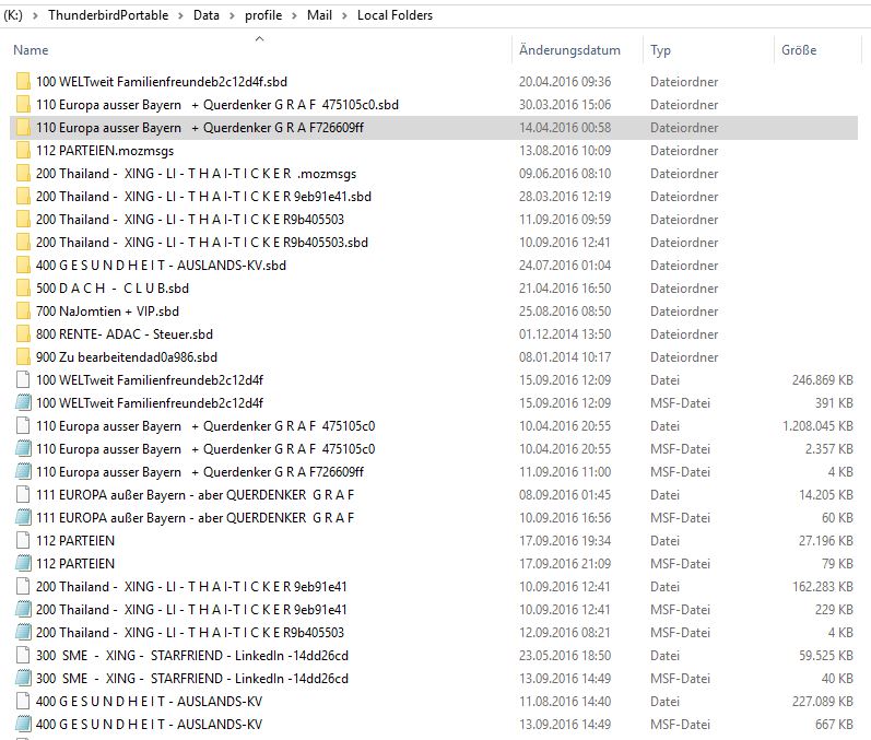

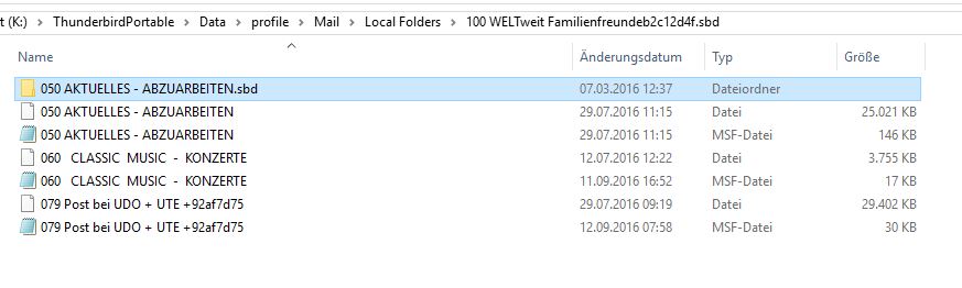

    Hallo Mapenzi, danke für die Hilfe.
    Blockiert heisst, dass der Folder 110 insgesamt 4 Unterordner, der Ordner 200 insgesamt 7 Unterordner hat, an die ich nicht mehr herankommen, weil das Unterordnerzeichen ">" fehlt.
    Es betrifft nur die Ordner 110 + 200, die auch nicht mehr fett dargestellt sind, weil ungelesene Mails abgelegt sind - aber sie werden doppelt angezeigt.
    Datenanhang aus Local Folders als Beispiel die "200 Thailand", das heißt, sie sind vorhanden und müssten die richtigen irgendwie wieder aktiviert aktiviert werden.
    Denn es sind Unterfolder mit den gleichen Titeln "200 Thailand usw" vorhanden, die aber leer oder fast leer sind.
    zB eine "200 Thailand" MSF-Datei hat 4KB, die andere hat 229 KB
    Grüße
    homisch
      • 66,53 kB
      • 481 × 440

    * Thunderbird-Version:
    * Betriebssystem + Version:
    * Kontenart (POP / IMAP):
    * Eingesetzte Antiviren-Software:

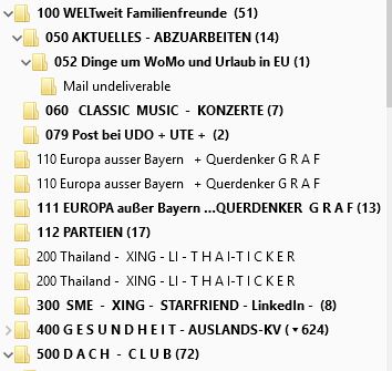

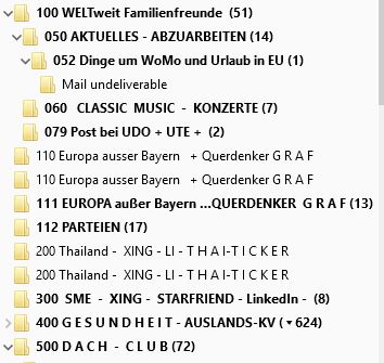

    Hallo, bitte könnt Ihr mir helfen?
    ich habe eMails aus dem Posteingang in lokale Unterordner sortiert. Plötzlich die Meldung: "Ordner voll, bitte lösche Mails, um Platz zu schaffen."
    Das geht aber nicht, da ich nicht mehr in den Ordner reinkomme, alles ist blockiert.
    Ich gebe zu, da ist schon einiges drinnen, da ich vieles archiviere.
    Daraufhin habe ich im Original GMAIL-Postfach die Gesamtzahl aller Mails reduziert, aber das half auch nicht. (Da gibt es die Unterordner ja auch nicht)
    Aus dem Screenshot ist ersichtlich, dass die beiden Unterordner
    110 Europa .... und
    200 Thailand ....zweimal erscheinen und nicht mehr fett dargestellt werden wie vorher. Und um genau die beiden geht es.
    Außerdem werden alle vorhandenen Unterodner von 110 + 200 jetzt nicht mehr angezeigt, darunter sind mehrere Unterordner versteckt.
    Danke für Eure Mühen
    Herzlich homisch

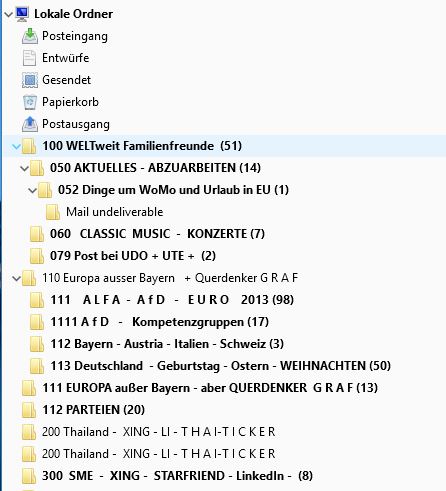

    • homisch
    • 11. September 2016 um 15:06
    * Programm + Version: Thunderbird 45.2.0 - pTB 1.7.7.0
    * Betriebssystem + Version: Windows 10
    * Postfachanbieter (z.B. GMX): Gmail
    * Eingesetzte Antivirensoftware: Windows 10
    * Firewall (Betriebssystem-intern/Externe Software): Defender
    110 Europa .... und
    Herzlich homisch
