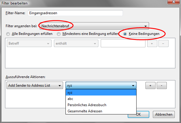

    • muellerpaul
    • 11. Januar 2012 um 18:54
    Zitat von "rammi22"
    FiltaQuila funtioniert nur, wenn ich jede mail oeffne
    heißt, dass der Filter nur bei "Filter auf Nachricht anwenden" funktioniert?
    ursprünglich war deine Vorgabe (1):
    Zitat von "rammi22"
    ich will eingehende mailadressen von einem bestimmten konto in ein bestimmtes adressbuch speichern.
    und heute schreibst du (2):
    Zitat von "rammi22"
    ich will das beim eingang eines bestimmten ordners eben die eingangsadressen in einem betsimmten Adressbuch gespeichert werden
    zu 1.
    Ein automatischen Filter (bei Nachrichtenabruf) im Posteingang des Kontos, keine Filterbedingung, mit der Filteraktion "Add Sender to Address List"
    zu 2.
    Es muss ja schon ein Filter vorhanden sein, der die Nachrichten aus dem Posteingang in den "bestimmten Ordner" verfrachtet. Diesem Filter die "Add Sender to Address List" als erste auszuführende Aktion hinzufügen. Auch diesen Filter automatisch ausführen lassen.
    Habe es gerade mal getestet: Diese Filteraktion scheint nur zu funktionieren, wenn es sich um neue Nachrichten (Posteingang) handelt und der Filter automatisch ausgelöst wird - bzw, wenn er manuell auf eine Nachricht angewendet wird. Sie funktioniert nicht korrekt beim manuellen Anwenden auf einen Ordner.
