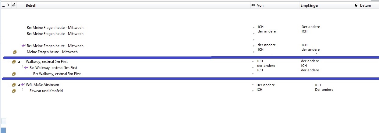

    PS: Was mir gerade noch aufgefallen ist, man muss natürlich beim Verketten die "References:" mit kopieren, da steht dan quasi der komplette Unterhaltungspfad drin.
    Dan funktionieren nachträglich auch verzweigte Unterhaltungen. siehe Bild.

    Das ist nicht das Problem.
    TB macht mir ja sorgar einen Thread draus, wenn ich auf Antworten klicke und den Betreff ändere.
    Außerdem sortiert er "Re:" 's meistens mit in den Thred, aber halt nicht immer.
    Auf der Anderen Seite werden Mails mit dem Selben Betreff nicht gruppiert.
    Siehe Anhang.
    Was mir dabei aufgefallen ist, es scheint sich nicht zu gruppieren, wenn ich zwischendrin mit einem anderen Mailprogram schreibe...
    Das Heißt Thunderbird gruppiert vlt. nicht nach Betreff, sondern danach, wie man auf Mails antwortet.
    Thunderbird Conversations nutzt ja auch nur die threadfunktion von TB. Ich habe es probiert, und es schien auf den ersten Blick keine Möglichkeit gehabt zu haben, "Konversationen" manuell zu organisieren.
    Habe ich da was übersehen?
    Danke schonmal für den Hinweis
