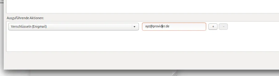

    Genau so habe ich es gemacht:
    2. Filter:
    Bedingung: Keine Bedingung
    Aktion: Verschlüsseln (Enigmail) > ...E-Mail-Adresse mit neuem MDC-fähigem Key von Dir...
    Im Anhang ist mein Filter 2, der nicht funktioniert.
    Es wird nicht nach "...E-Mail-Adresse mit neuem MDC-fähigem Key von Dir..." gefragt.
    Ch. Hanisch

    Wie kann ich mit Filter 1 die verschlüsselten E-Mails entschlüsselt speichern? Die lassen sich doch gar nicht entschlüsseln.
    Das ist eine berechtigte Frage, die genau Du ausprobieren müsstest, da hier nur Du die relevanten Nicht-MDC-E-Mails hast. Vielleicht hat man da halt eine entsprechende Lösung mit den Code-Änderungen eingebaut.
    1. Filter:
    Bedingung: OpenPGP-verschlüsselt > ist
    Aktion: Entschlüsselte Kopie anlegen > ...in einem neuen Ordner Deiner Wahl...
    In dem Ordner sollten dann nur die gerade entschlüsselten Mails liegen, wenn der 1. Filter durchgelaufen ist.
    2. Filter:
    Lass die Filter einzeln manuell nacheinander laufen, denke ich.
    Also es funktioniert mit dem 1. Filter. Aber nicht "...in einem neuen Ordner Deiner Wahl...", sondern es wird die betreffende e-Mail direkt unter der Zeile mit der MDC-Mail z.B. im "Posteingang" angezeigt - und zwar entschlüsselt.
    Das geschieht beim manuellen Aufruf des Filters mit allen verschlüsselten e-Mails, z.B im Posteingang oder einem anderen Ordner, wohin die e-Mail(s) kopiert/verschoben wurde(n).
    Auch mit denen, die nicht von MDC betroffen sind. Das ist natürlich völlig unnötig und lästig.
    Man kann dann alle ersten verschlüsselten e-Mails mit gleichem Betreff aus dem Ordner (Posteingang) löschen. Und hat dann nur noch Kopien als entschlüsselte e-Mails dort (evtl. sogar mehrfach).
    Der 2. Filter hat keinerlei Wirkung bezüglich Verschlüsseln. Es wird nach keinem PGP-Schlüssel gefragt.
    Im Filterprotokoll wird aber ausgewiesen, daß alle sich im betreffenden Ordner befindlichen e-Mails (verschlüsselte und unverschlüsselte) verschlüsselt worden sind. Es kommt aber gottlob nichts an.
    Wenn ich nun verschlüsselte e-Mails aus dem "Posteingang" nach z.B. "Entwürfe" kopiere und dort dann den Filter 1 anwende, funktioniert es nun dort auch sowohl bei IMAP als auch bei POP3 und Lokale.
    Allerdings werden pauschal von allen dort befindlichen verschlüsselten e-Mails (mit und ohne MDC) entschlüsselte Kopien erzeugt.
    Es wäre aber besser, wenn nur von einer markierten verschlüsselten e-Mail eine entschlüsselte Kopie erzeugt werden würde.
    Wenn man den Filter 1 mehrmals aufruft, werden immer wieder die entschlüsselten Kopien der e-Mails angelegt. Das sollte aber eigentlich nicht sein, denn damit läuft der Ordner mit "Müll" voll.
    Ch. Hanisch
