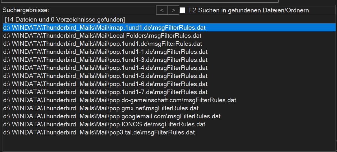

    @Bastler
    ich kenne es so, dass eine msgFilterRules.dat unter jedem Kontenordner im Dateimanager liegt, nicht eine globale.
    Wobei es sowohl unter Mail\Kontenordner als auch unter ImapMail\Kontenordner bei mir existiert.
    Ich habe mal nach "msgFilterRules.dat" gesucht...
    Wenn ich einen Filter verschiebe, ändere, lösche oder einen neuen kreiere, stehen die Einträge in der "msgFilterRules.dat", die sich in dem Ordner "LocalFolders" befindet..

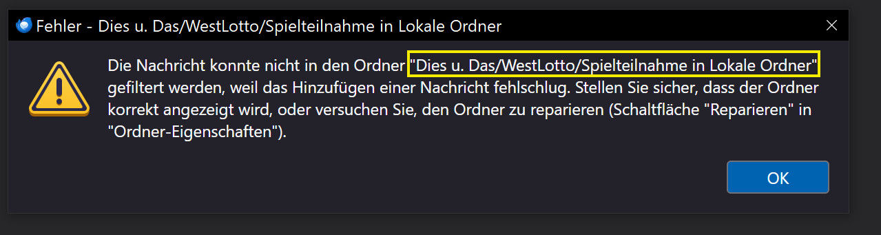

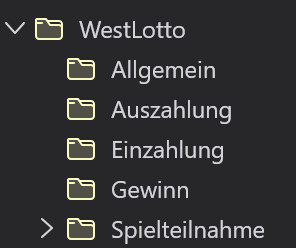

    Ich habe nichts "grafisch gestrickt"...die Fehler wurde so "rausgehauhen" wie es der screenshot zeigt!
    Der Ordner-Baum ist angeordnet wie nachfolgender screenshot...
    Generiert habe ich den/die Ordner wie üblich Links-Klick ...Neuer Ordner bzw. Neuer Unterordner...
    Der Filter funktioniert bei allen Unterordnern "Allgemein"..."Auszahlung" etc. außer bei Spielteilnahme"! Das Problem taucht allerdings erst nach dem Update auf 128 auf!

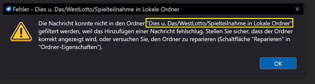

    Hallo zusammen und viele Dank gür Eure Hilfe
    @Bastler und Drachen
    Ich benutze für die Bezeichnung meiner Odner keine "slasches"....Ich denke ihr meint das, was Ihr auf dem screenshot seht (siehe Dateianhang)
    Meines Erachtens ist das die Pfadangabe meines Ordners gemäß DOS- bzw. Windows-Konvention innerhalb der Fehlermeldung!:saint:
    Die mails in dem "angemeckerten" Ordner sind allle lesbar und bearbeitbar. ;)
