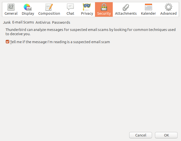

  • Gespeicherte Passwörter Zeigen verschwunden
    • rubo77
    • 23. Januar 2018 um 22:43
    Ah Jetzt sehe ich's!!!
    In dem neuen Ubuntu 17.10 Design erkennt man nicht dass es dort mehrere Reiter gibt (siehe mein screenshot). Die trennbalken fehlen in meinem Design!
    Es sieht so aus als wenn dort in der ersten Zeile einfach ein Satz steht "Junk Email Scams Antivirus Passwords" den ich einfach überlesen habe :)
    Schande über mein Haupt, das ist damit also gelöst.
    Danke
    • rubo77
    • 23. Januar 2018 um 21:57
    Genau diese Einstellungen vermisse ich. Bei mir sieht es so aus:
    • rubo77
    • 23. Januar 2018 um 21:34
    • Thunderbird-Version: 52.5.0
    • Betriebssystem + Version: Ubuntu 17.10
    • Postfach-Anbieter (z.B. GMX): diverse
    • Eingesetzte Antiviren-Software: keine
    • Router-Modellbezeichnung (bei Sende-Problemen): irrelevant
    Moin,
    Seit einiger Zeit vermisse ich die Option "gespeicherte Passwörter anzeigen" in meinen Einstellungen. Ist dies irgendwann deaktiveirt worden?
    Ich benutze ein Masterpasswort und habe mich immer darauf verlassen, dass ich dort ja meine Passörter nachschauen kann. Wie kann ich diese wieder anzeigen?
