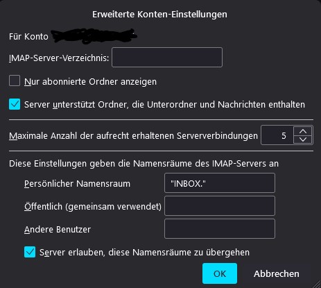

    Diesen Menupunkt kann ich nicht finden:
    Hier können Sie nun bei "Posteingang eines anderen Kontos" den globalen Posteingang beziehungsweise den lokalen Ordner auswählen.

    Zitat von RR512
    Das geht bei Thunderbird für Windows und unter IMAP über "gruppierte Ordner".
    https://www.chip.de/ratgeber/softw…d6b9020b9a.html
    Gemeinsamen Posteingang einrichten - so geht's in Thunderbird
    Nachdem Sie die Posteingänge in Thunderbird angelegt haben, können Sie die separaten Eingänge auch zu einem globalen Posteingang verbinden.
    Klicken Sie hierzu unter "Extras" auf "Konten-Einstellungen bearbeiten".
    Dort klicken Sie auf die "Server-Einstellungen" des jeweiligen Kontos, das zum gemeinsamen Posteingang hinzugefügt werden soll.
    Klicken Sie bei "Server-Einstellungen" rechts auf "Erweitert".
    Damit die Änderungen wirksam werden, müssen Sie Thunderbird neu starten.

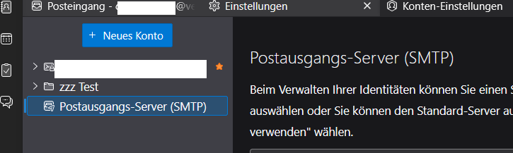

    Mir ist aufgefallen, dass man in diesem Menu diverse Postausgangs-Server (SMTP) anlegen kann:
    Das habe ich
    1) hier zuerst pro Alias angelegt und
    2) erst anschliessend im Menu " Weitere Identitäten / Alias-Identitäten " in der entsprechenden Alias ausgewählt.
    So habe ich die Haupt-Identität nicht überschrieben sondern einfach die richtige gewählt.
    - und es funktioniert :-)

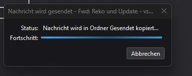

  • Nachricht wird in Ordner Gesendet kopiert...
    • discover
    • 27. April 2024 um 14:40

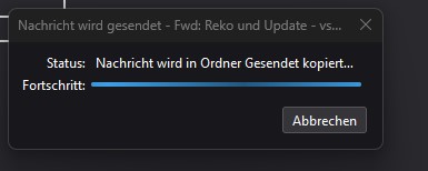

    Die Meldung trotz Reparieren immer wieder:
    • discover
    • 25. April 2024 um 18:25
    Danke.
    Ich arbeite mit IMAP.
    Das Reparieren hat funktioniert.
    zB Ein Mail, das im nur noch im MIME Format (Zeichensalat) ersichtlich war, ist nun wieder im HTML Original Format lesbar.
    Ich beobachte was in der nächsten Zeit beim senden geschieht.
