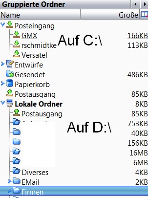

    • 9. Januar 2012 um 16:16
    Hi,
    ich habe einfach mal zum besseren Verständnis ein Screenshot anbei mir abgehangen.
    Das Verzeichnis auf D:\Mails hat bei mir im Moment eine Größe von 60 MB.
    Firefox
      • 41,76 kB
      • 303 × 405
  • Probleme Migration XP -> Windows 7 Starter [erl.]
    • firefox1970
    • 9. Januar 2012 um 15:03
    ok, hole ich nun mal etwas aus.
    Ursprünglich bin ich von PMail auf Thunder umgestiegen. Bei PMail hatte ich es immer so, das die aktuellen EMails auf C:\ sind und das Archiv auf D:\ . So habe ich es nun auch bei Thunderbird. Sprich der Posteingang mit dem ich arbeite ist auf C:\ und der Lokale Ordner auf D:\ Für mich ist der lokale Ordner eher ein Archiv wo ich EMails ablege. Sprich so viel ändert sich da nicht. Hintergrund ist die Sicherung, C:\ sichere ich mehrmals, meine D:\ meist nur einmal im Monat.
    Evtl. Arbeite ich ja schon seit Jahren auf diese Weise falsch??
    Ist ja nicht so das man nicht dazu lernen möchte..................
    Firefox

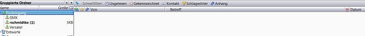

    • 9. Januar 2012 um 01:00
    Mir hat das Thema keine Ruhe gelassen......
    So wie ich das nun verstanden habe, ist es in "virtueller Ordner" bzw. smart mailboxes. Der Pfad zu diesem Ordner steht in der "prefs.js", genau dieser hat bei mir nicht gestimmt. Sprich der ging in Nirwana. Entsprechend angepasst und schon geht es ;)
    Firefox

    • 8. Januar 2012 um 19:02
    Thunderbird-Version: 9.01
    Betriebssystem + Version: Windows 7 Sp1
    Kontenart (POP / IMAP): POP
    Postfachanbieter (z.B. GMX): GMX, 1und1
    mein Posteingang ist leer und das obwohl wie man auf dem Foto sieht EMails vorhanden sind. Warum werden die nicht gesammelt alle zusammen im Posteingang mehr angezeigt??
    Firefox
