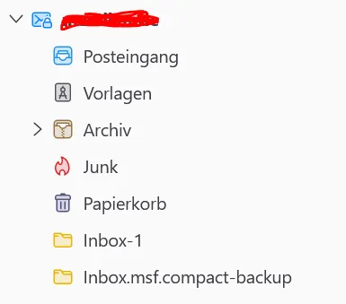

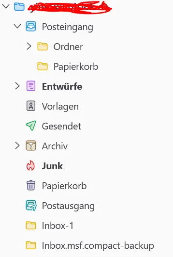

    Ich such hier ja wie blöd, dabei ist mir aufgefallen:
    Alle 3 Konten verweisen auf das gleiche 'Gesendet' Konto.
    Das wurde bisher mit einer grünen Pfeilspitze und dem Text: 'Gesendet' in dem einen Ordner dargestellt.
    Das fehlt aktuell
    Ein Send und ein Send.msf sind in dem Konto
