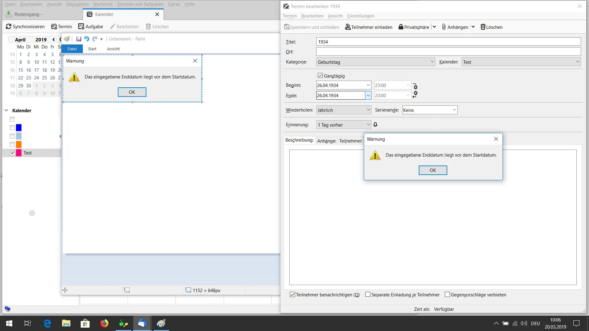

    Zitat von generalsync
    Ich kann beides nicht reproduzieren, weder in einem lokalen noch in einem GeneralSync-Kalender (jeweils unter Linux). Handelt es sich bei euch beiden wirklich um lokale Kalender, d.h. kein Add-on zur Synchronisation installiert + beim Anlegen des Kalenders "Auf meinem Computer" als Speicherort gewählt?
    Falls nicht, wäre es wichtig zu erwähnen, welche Einstellungen bei der Erzeugung des Kalenders gemacht wurden. Derartig alte Termine werden nicht von allen Kalendertypen unterstützt.
    Ich fahre sicher nur lokale Kalender. Den im Screenshot gezeigten Kalender habe ich mit "Neuer Kalender" angelegt. Mich wundert auch, dass mir der Fehler vorher nie aufgefallen ist, da ich die Funktionalität schon seit Jahren benutze. Und Geburtstage zu pflegen von Personen, die um die 50 Jahre alt sind, finde ich nicht außergewöhnlich?(

    Guten Morgen
    • Thunderbird-Version: 60.6.0
    • Lightning-Version: 6.2.6
    • Betriebssystem + Version: Windows 10 Pro 64-bit (10.0, Build 17134)
    • Google-Kalender mit "Provider for Google-Calendar" nein
    • Google- oder sonstiger Kalender mit WebDAV / CalDAV nein
    • Eingesetzte Antivirensoftware: Bitdefender Antivirus Plus
    • Firewall Betriebssystem-intern
    Bin da auf ein merkwürdiges Problem gestoßen:
    Wollte einen Geburtstag anlegen, siehe Screenshot, aber eigentlich 28.04.1969, klappt auch nicht mit dem 28.04.1934.
    Beim nacheditieren des Eintrags wird das Datum verschoben, und eine Fehlermeldung erscheint, die man auch nicht mehr wegbekommt. Nur 3-Fingergriff, Task killen, hilft.
    Wenn ich nach dem selben Muster anlege : Steinmeier, 05.01.1956, keine Probleme.
    Mag Lightning den 28. April nicht ?
    Grüße Harald
