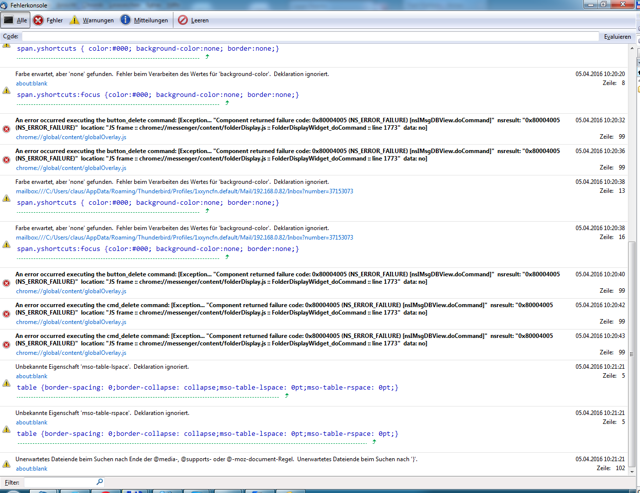

    • 5. April 2016 um 10:35
    Das Problem, dass jetzt auch das Löschen nicht mehr geht, scheint mir allerdings kein Profil-Problem zu sein:
    Zeitstempel: 05.04.2016 10:33:46
    Fehler: An error occurred executing the button_delete command: [Exception... "Component returned failure code: 0x80004005 (NS_ERROR_FAILURE) [nsIMsgDBView.doCommand]" nsresult: "0x80004005 (NS_ERROR_FAILURE)" location: "JS frame :: chrome://messenger/content/folderDisplay.js :: FolderDisplayWidget_doCommand :: line 1773" data: no]
    Quelldatei: chrome://global/content/globalOverlay.js
    Zeile: 99

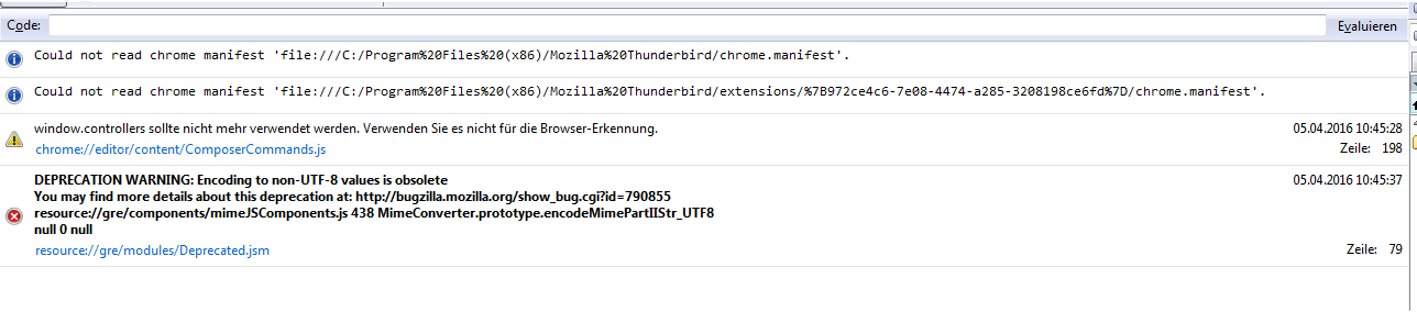

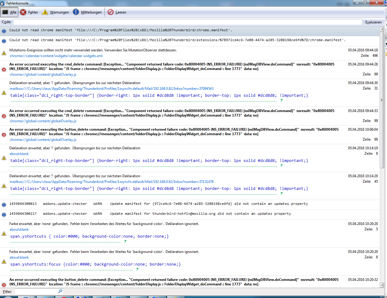

    • 5. April 2016 um 10:29
    Im Fehlerprotokoll wimmelt es von Fehlern betr. Chrome.
    Was hat Chrome mit TB zu tun?
    Siehe Anhang
