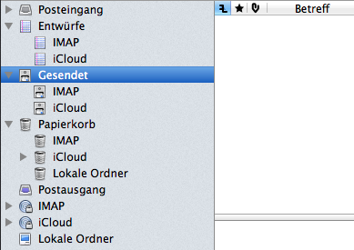

    Du kannst versuchsweise bei beendetem TB die Datei "virtualFolders.dat" aus dem Profilordner entfernen.
    Das hat geholfen... Danke vielmals!

    Hab's geschafft, ich hatte unter smart-mailboxes den Ordner Sent übersehen, nach dem Löschen dieses Ordners (und der Dateien) werden die gesendeten Nachrichten auch wieder angezeigt.
    Dafür steht jetzt beim Posteingang im Hauptordner eine neue Nachricht, obwohl in keinem Postfach eine neue Nachricht enthalten ist, auch nicht, wenn ich mit der Apple Mail App nachsehe... seltsam, seltsam.

    Thunderbird-Version: 24.5.0
    Betriebssystem + Version: OS X 10.9.3
    Kontenart (POP / IMAP): IMAP
    Postfachanbieter (z.B. GMX): netcup & iCloud
    Ich habe die zwei o. g. IMAP Postfächer eingerichtet und TB arbeitet soweit gut, aber im Gegensatz zum Posteingang werden unter Gesendet in der gruppierten Ansicht keine Mails angezeigt (s. Screenshot 1), in den "Unter"-Verzeichnissen sind die Mails jedoch da (Screenshot 2).
    Ich habe einen 5 Jahre alten Thread darüber gefunden (https://www.thunderbird-mail.de/forum/viewtopic.php?f=31&t=44285), hier wurde das Löschen der Dateien smart-mailboxes empfohlen, ein Test brachte aber keine Besserung, das Nachrichtenfenster bleibt leer. Das Reparieren über die Eigenschaften habe ich auch schon probiert, ebenfalls erfolglos.
    Ich wäre wirklich dankbar für einen schnellen und einfachen Tipp!

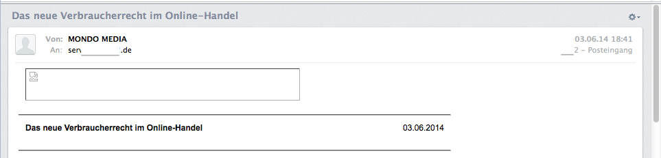

    Nach einiger Zeit mit der OS X Mail App komme ich wieder zu Thunderbird zurück, leider kann ich mich an den Namen div. Add-ons nicht mehr erinnern, leider finde ich auch mit der Suche nichts, weil ich die Schlagwörter nicht mehr weiß :gruebel:
    1. die Leiste über den Nachrichten (bei der klassischen Ansicht zwischen den beiden Fenstern) hätte ich gerne schmäler, nur mit zwei Zeilen Text und ohne Symbole, noch schöner fände ich es, wenn dieser Bereich mit der Nachricht nach oben gescrollt werden könnte, also nicht permanent Platz benötigt (ähnlich der Postbox App, s. Screenshot).
    2. "Bilder immer Laden für..." ohne Nachfrage, in welches Adressbuch gespeichert werden soll, es sollte immer in "Gesammelte Adressen" landen.
    3. Symbol zum öffnen des Adressbuchs als Fenster zum Einfügen einer Adresse. Ja, mit F9 kann ich eine Leiste einblenden, aber das Symbol hat mir besser gefallen, zumal sich das Fenster nach dem Einfügen wieder geschlossen hat.
    Außerdem suche ich eine Möglichkeit, den Text der Postfächer und der Nachrichtenübersicht etwas größer zu machen.
    EDIT: Gibt es ein Add-on, welches Notizen zu Mails ermöglicht und diese per IMAP auf mehrere Rechner synchronisiert?
    Ich bedanke mich schon ganz herzlich für jeden hilfreichen Tipp. :top:
