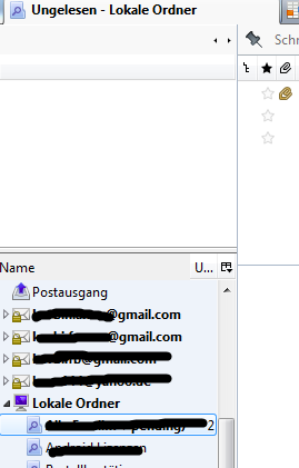

    Woran es lag weiß ich nicht, aber ich vermute dass sich im grundlegenden Aufbau von Firefox was geändert hat, sodass das Addon nun nicht mehr funktioniert. Statt der 2ten Ansicht habe ich nur einen leeren Platz. Screenshot ist angehängt.
    Ich vermute mal, dass das Addon leider nicht mehr funktioniert und sich das auch nicht so ohne Weiteres beheben lässt. (Der Entwickler sucht auch nach jemanden, der die Arbeit daran fortsetzen möchte). Oder hast du eine Anregung, wie ich das beheben könnte?

    Hi!
    Ich bin kürzlich erst auf Thunderbird umgestiegen und bin noch auf der Suche nach einer für mich passenden Ansicht. Prinzipiell wäre das Addon Additional Folder Views exakt das was ich suche:
    Einmal eine Standard-Ansicht, wo all meine Ordner sind (--> einsortieren der Emails) und einmal, an oberster Stelle(!) eine Liste aller Ordner, die ungelesene Elemente enthalten.
    Das Addon ist nur leider nicht mehr mit aktuellen Version von TB kompatibel. Wie kann ich nun meine Wunschansicht verwirklichen?
    - alle Ordner aller Konten angezeigt
    - an oberster Stelle hervorgehoben alle Ordner die ungelesene Elemente enthalten
    Ich könnte mit virtuellen Ordnern arbeiten, aber diese befinden sich leider ganz am Ende der Ordner-Liste und können nicht umsortiert werden (oder?). Außerdem wären diese Ordner dann immer eingeblendet, auch falls sie keine ungelesenen Elemente enthalten...
    Gibt es eventuell ein Addon, was mir hier weiterhilft? Oder irgendwelche anderen Tricks/Einstellungen, die ich noch nicht entdeckt habe?
    Viele Grüße und herzlichen Dank für eure Hilfe!
