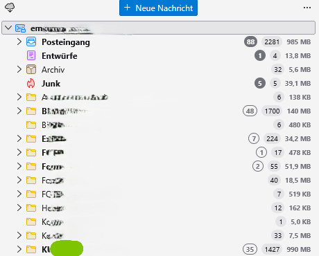

    GANZ sicher, dass das gezeigte Konto im TB und der Ordner im Dateisystem POP2.web-2.de zusammen gehören?
    Ja, warum zweifelst Du ?

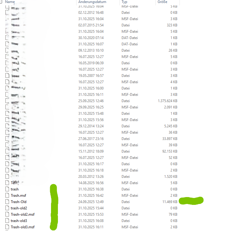

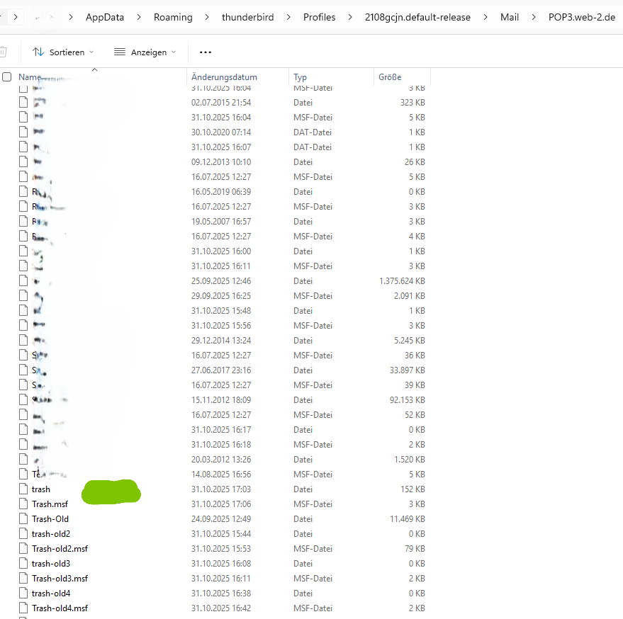

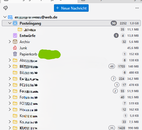

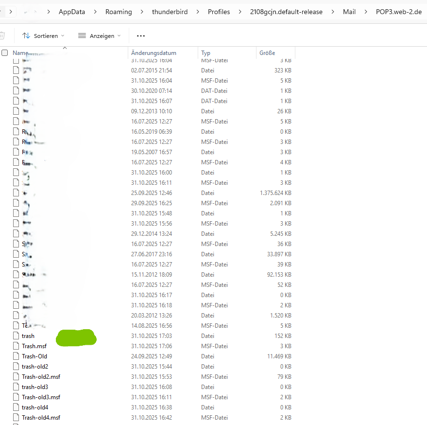

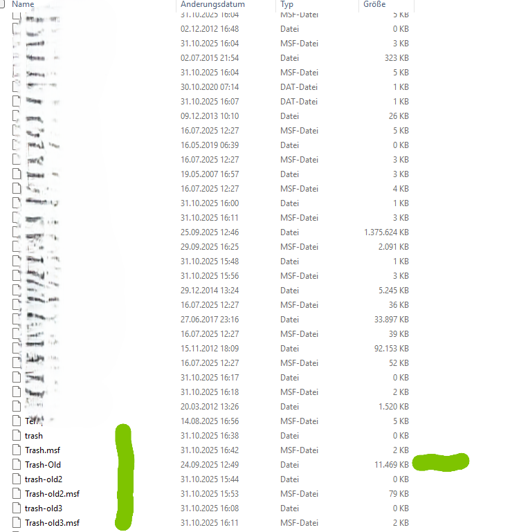

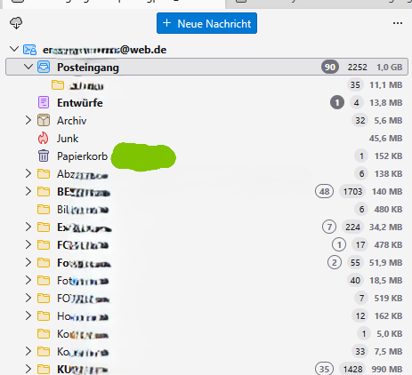

    So, aber jetzt kommt's: nach dem Schliessen und Öffnen von TB war der Papierkorb wieder weg, Hier die Doku:
    Konto vor Bearbeitung
    Nach Erstellung ist auch der Ordner wieder vorhanden
    Dateien umbenannt (mehrmals, da Papierkorb in TB immer wieder fehlt)
    Papierkorb in Konto vorhanden
    Dateien in Profil vorhandenAber im Konto fehlt er wieder.
    Irgendwelche Ideen ?

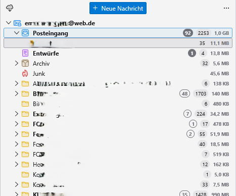

    Man sollte oben immer den Pfad zu dem entsprechenden dargestellten Ordner sichtbar anzeigen
    So, hier mal die Ordner mit Pfad. Gefällt mir aber optisch gar nicht ;-)

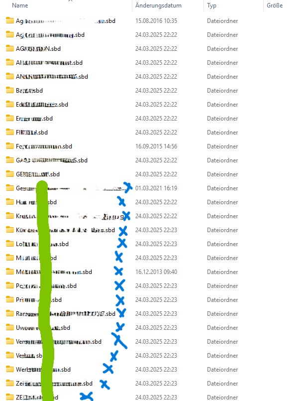

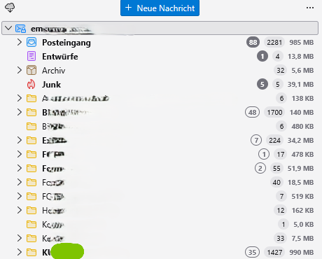

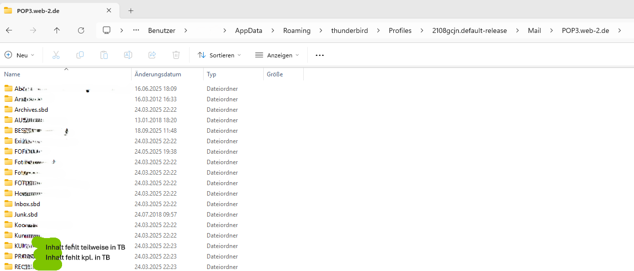

    In meinem Konto ist dieser Ordner "K" der letzte, der noch teilweise sichtbar ist. Die folgenden Ordner sind nur noch im Profil einsehbar.Inhalt Ordner "K" Grün fehlt in TB
    Wenn ich jetzt über TB "Reparieren" wähle, müssten doch die im Profil darunterliegenden Ordner betroffen sein ? Sorry, wenn ich so laienhaft frage, aber ich möchte die Systematik verstehen lernen.

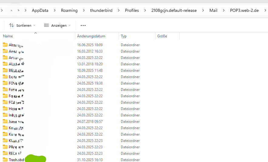

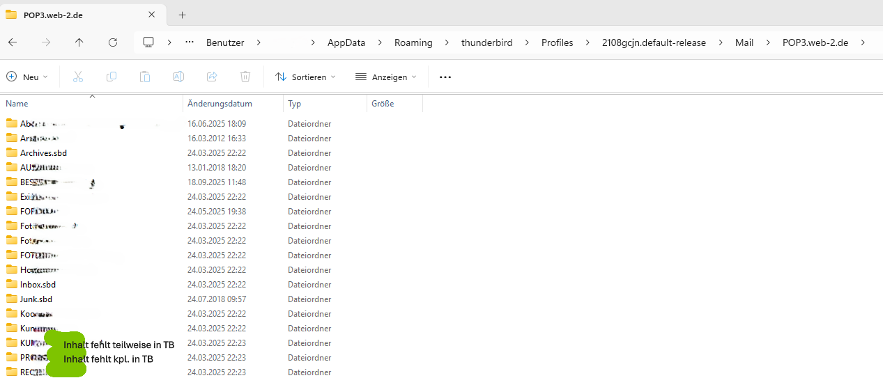

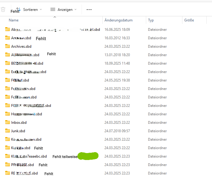

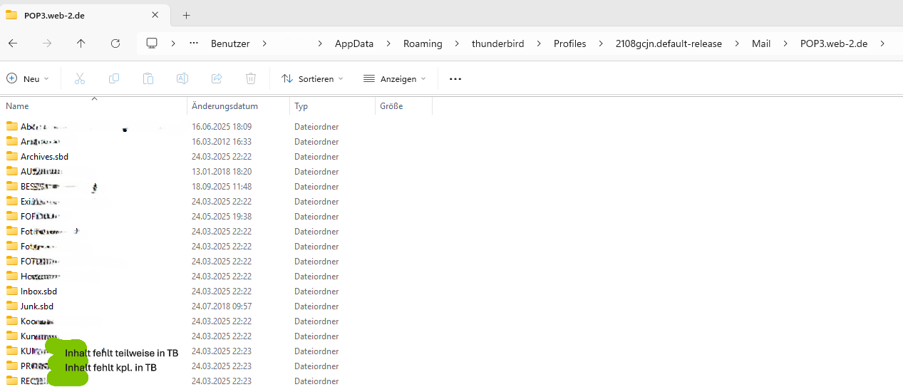

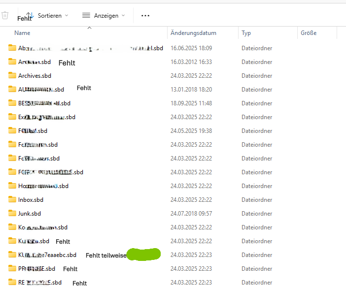

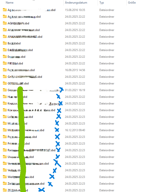

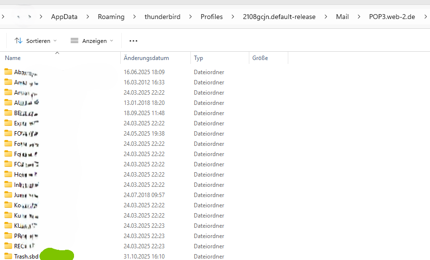

    ich würde gerne den Inhalt des betreffenden Kontenordners "pop.web-x.de" im Ordner "Mail" des Profils anschauen.
    Hier das TB Konto Der Kontoordner Die Ordner Die Dateien
