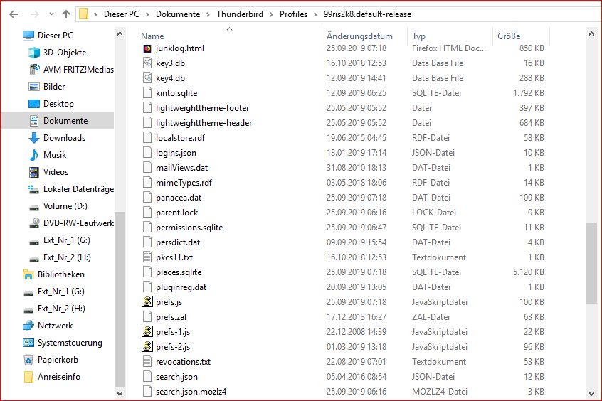

  • 4 Profile und 2 Thunderbirds gleichzeitig nach Update
    • Rapha
    • 25. September 2019 um 08:09
    Guten Morgen Mapenzi,
    habe begonnen Thunderbird zu deistallieren. Es lassen sich 409 MB nicht deistallieren.
    Im Profilordner befanden sich ja mehrere prefs.js Dateien. Kann ich die 1+2 löschen?
    Würde erst dann mit der Neuistallation beginnen. Welche Version? 60 oder 68?
    Liebe Grüße
    Rapha
