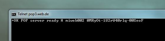

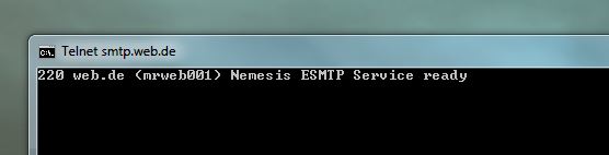

    habe, wie vorgeschlagen die Erreichbarkeit des Telnet-Servers überprüft, Telnet-Client unter Windows7 war nicht aktiviert. Nach Aktivierung nochmals mit folgendem Ergebnis geprüft:
    POP3, Port 110:
    SMTP, Port 857 (gem web.de)
    Danach wieder Postausgang web gestestet: negativ, gleiche Fehlermeldung!

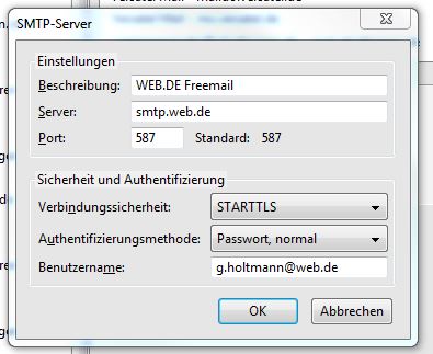

    Hallo rum,
    bin wie vorgeschlagen vorgegangen und habe gem. web.de-Anleitung die Daten eingetragen, siehe:
    Aufgefallen ist mir, das mein Einstellmenü völlig anders aussieht als das aus deinen Hinweislink: Postausgangsserver (SMTP) einrichten.
    Keine Ahnung ob das was damit zu tun hat,
    hoffe trotzdem, das der Fehler gefunden werden kann.
    Ach ja, auch bei ausgeschalteter Firewall und Neustart keine Änderung,
    vielen Dank und herzliche Grüße,

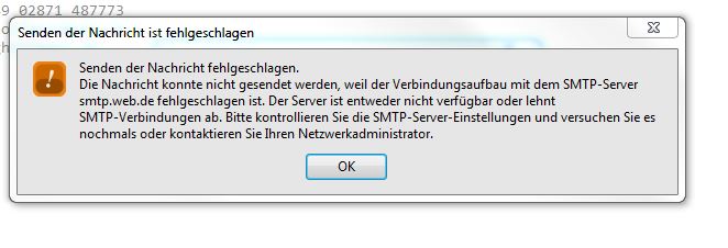

    Thunderbird-Version: 17.0.5
    Betriebssystem + Version: Win/, SP1
    Kontenart (POP / IMAP): POP 3
    Postfachanbieter (z.B. GMX): Web.de
    Hallo Experten,
    bekomme seit gestern Fehlermeldung gem. Anlage:
    Wie/Wo kann ich denn die SMTP-Server-Einstellungen kontrollieren bzw. neu einzustellen/zu bearbeiten ohne das alte Konto zu löschen und ein neues anzulegen?
    herzlichen Gruß
    guenhol
