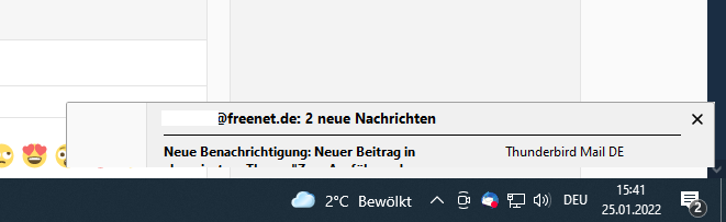

  • Desktop-E-Mail-Benachrichtung abgeschnitten
    • erdfuchs
    • 25. Januar 2022 um 15:43
    Thunderbird 91.5.1 (32 Bit), Windows 10, IMAP, Freenet, Keine Virensoftware, Standard Windows-Firefall
    seit dem Update auf 91.5.1. wird die Desktop-E-Mail-Benachrichtung abgeschnitten dargestellt (siehe Anhang).
    Ist das so gewollt?
    Viele Grüße und Danke!
      • 26,7 kB
      • 661 × 203
