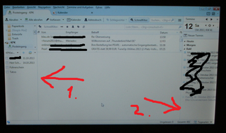

    Zitat von "Meriadoc"
    Es handelt sich da links (früher wurde das rechts angezeigt) um das AddOn "Google Tasks Sync" ... Kann das sein?
    Ohne dies ... also nur mit "Termine und Aufgaben" werden übrigens meine Google Tasks NICHT im Rahmen von Thunderbird angezeigt :-( Ich habe verschiedene Rechner aktiv und deshalb verschiedene "Zusammenstellungen" ...
    Gruß und Dank
    Der Doc
  • [erl.] neues Lightning: Aufgaben falsch angeordnet
    • Meriadoc
    • 12. Oktober 2013 um 15:45
    Zitat von "edvoldi"
    Was da links steht kann man nicht erkennen.
    Ich glaube jetzt habe ich eine neue Idee: Es handelt sich da links (früher wurde das rechts angezeigt) um das AddOn "Google Tasks Sync" ... Kann das sein?
    Gruß und Dank
    Der Doc
    • Meriadoc
    • 12. Oktober 2013 um 15:28
    Zitat von "edvoldi"
    Kannst Du ein Bild hier reinsetzen??
      • 96,41 kB
      • 322 × 190
    • Meriadoc
    • 12. Oktober 2013 um 15:22
    Zitat von "Rianna"
    Also bei mir sind die Aufgaben weiterhin rechts, wo sie immer waren...
    Wie geht das denn???
    Wie geht das? Ich hab ein Bild ... aber wie wird das "eingesetzt"?
    • Meriadoc
    • 12. Oktober 2013 um 12:09
    Thunderbird-Version: 24.0.1
    Lightning-Version: 2.6
    Betriebssystem + Version: win7
    Leute: Grade habe ich Th 24.0.1 und dann Lighning 2.6 installiert:
    Jetzt sinde Aufgaben (Tasks) LINKS unter den Postfächern ...
    Das geht bei mir nicht: Die Tasks müssen (wieder) unter den Kalender-Angaben RECHTS angezeigt werden.
    Wie geht das?
    Hilfe !!!!
    Danke !!!!
    Der Doc :cool:
