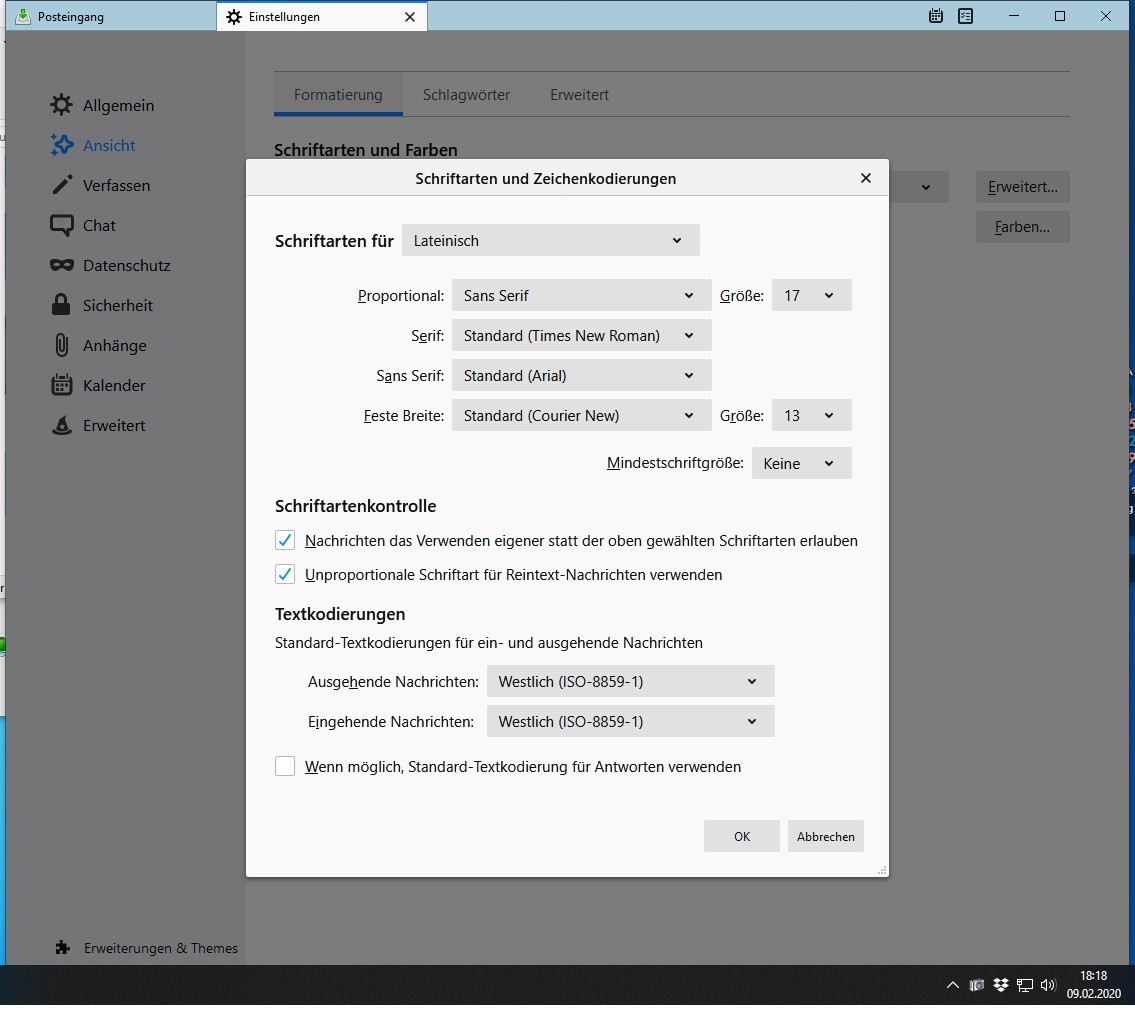

    • 9. Februar 2020 um 18:19
    Zitat von mrb
    welches sind deine Einstellungen unter Extras > Einstellungen > Ansicht > Formatierung > Schriftarten > Erweitert ?
    Mich interessieren dabei besonders :
    ganz oben Schriftarten für
    Schriftartenkontrolle
    Textkodierungen
    und die aktivierten/nicht aktivierten Kästchen.
    By the Way: Vielen Dank an Euch, dass Ihr versucht zu helfen. Ist ja auch nicht selbstverständlich. Ich nutze Thunderbird jetzt schon soooo lange und mir ist der Fehler eigentlich nie aufgefallen, weil Thunderbird selbst ja alles richtig darstellt. Erst jetzt wo ich Beruflich viel vom PC verschicke mit PDF Anhängen, wurde mir zugetragen, dass das kein Mensch lesen kann. Ich wollte jetzt nicht extra ein neues E-Mail Programm nutzen, da ich wie gesagt schon immer Thunderbird benutze.

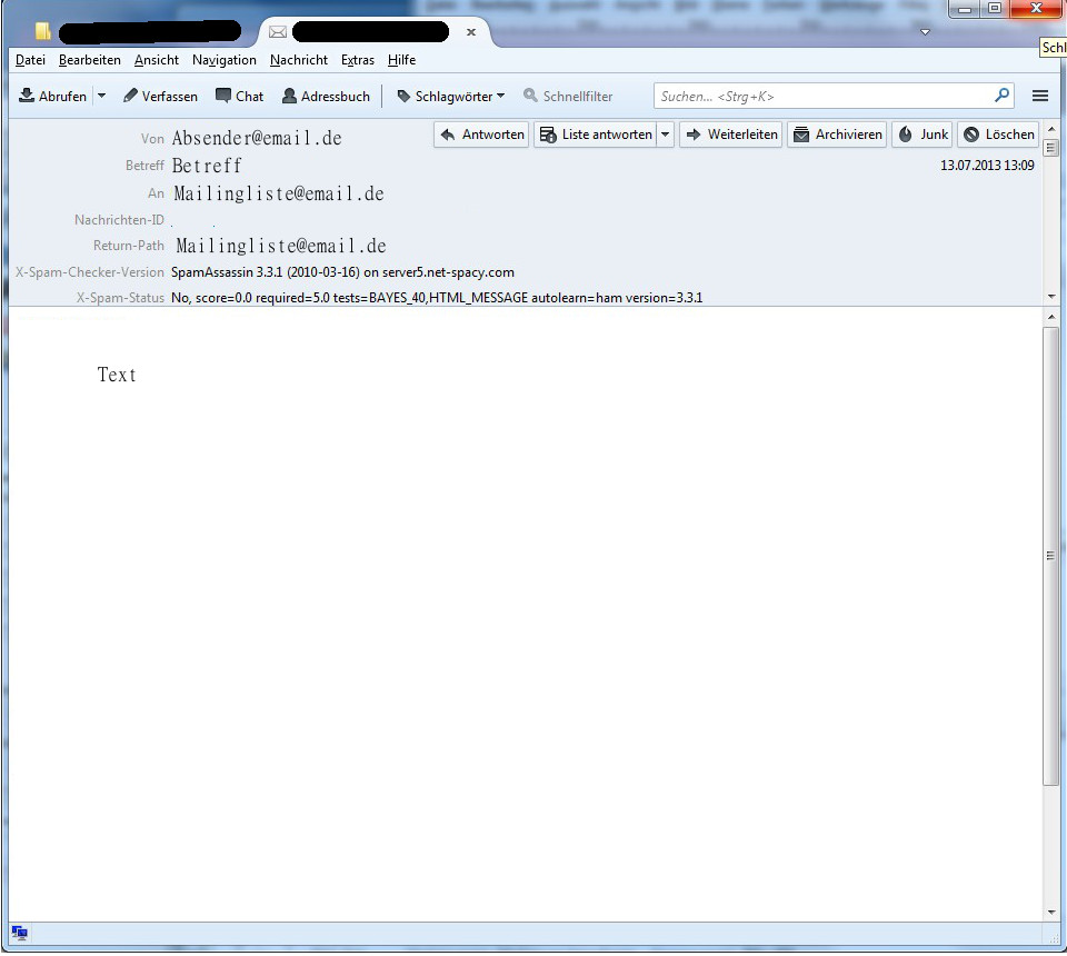

  • Antwort immer nur an ganze MailingListe möglich???
    • KnightOrk
    • 9. November 2013 um 00:53
    Thunderbird-Version: 24.1.0
    Betriebssystem + Version: Windows 7 64Bit
    Kontenart (POP / IMAP): IMAP
    Postfachanbieter (z.B. GMX): Net-Spacy (eigener Webserver)
    Folgendes Problem:
    Ich bekomme nun des öfteren Mails über eine Mailingliste, es ist mir aber irgendwie NICHT möglich NUR dem Absender zu antworten egal was ich anklicke in Thunderbird meine E-Mails werden immer an die Mailingliste gesendet.
    Beispiel E-Mail Quelltext:
    From: Absender@email.de
    To: Mailinglist@email.de
    Return-Path: Mailinglist@email.de
    Wenn ich nun auf Antworten klicke, öffnet sich ein neues Fenster mit To: Mailinglist@email.de
    Natürlich auch bei Liste antworten: Allen antworten und dort auf Antworten immer öffnet sich der Tab mit To: Mailinglist@email.de
    Ich würde aber ganz gerne NUR dem Absender antworten, habe aber noch nicht raus gefunden wie! Natürlich kann ich seinen Namen anklicken und : Nachricht verfassen an, aber dann muss ich mir den ganzen Inhalt der E-Mail ja noch rein kopieren, soll ja schließlich eine Antwort sein.
    Hoffentlich kann mir jemand sagen, woran es liegt wäre echt schade, wenn ich dafür jedesmal in mein WebMail Account einloggen müsste, dort funktioniert es nämlich.
