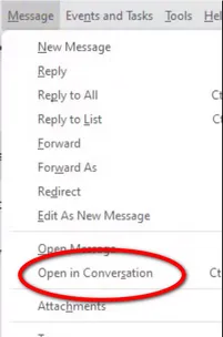

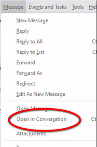

  • Diskussion zur Übersetzung von Fachbegriffen aus Thread "Mail aus Themenbaum herauslösen"
    • hw-schrauber
    • 7. August 2023 um 11:21
    Im englischen Menü heißt es "conversation" und im deutschen Menü "Themenbaum". Das sind zwei völlig unterschiedliche Bedeutungen. Ich nutze das Programm. Da mache ich mir prinzipiell keine Gedanken darüber, was ein Programmierer/Übersetzer eventuell gemeint haben könnte.
    Eine Funktion, zwei völlig unterschiedliche Bezeichnung. Es bleibt dabei, völlig falsche Übersetzung.
    Wenn im englischen Menü "message threading" stünde, dann könnte ich das auch mit "Themenbaum" übersetzen. Aber das steht da eben nicht. Somit suggeriert Themenbaum im deutschen Menü ganz etwas anderes als conversation im Englischen. Conversation im Englischen würde ich auch an der reference fest machen. Themenbaum im Deutschen aber eben am subject und nicht an der reference.
    Es ist also nicht das Problem, dass der Programmierer beim RfC was falsch verstanden hat, sondern eher der Übersetzung, der mit seiner Übersetzung dem deutschen Anwender etwas anderes vermittelt als in der englischen Programmversion nach RfC korrekt gemeint ist.

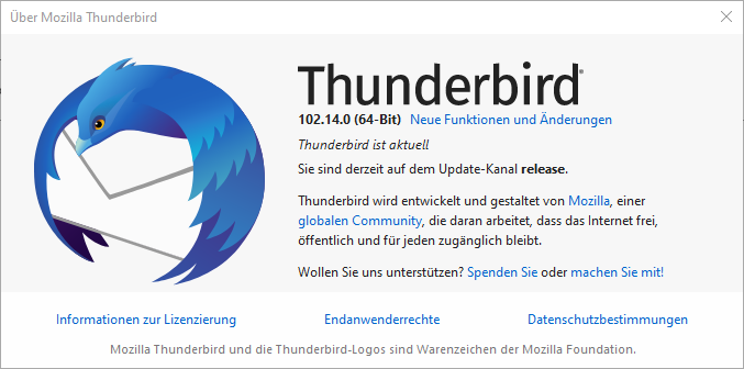

  • Pop-Up-Fenster schließen nicht
    • hw-schrauber
    • 7. August 2023 um 10:30
    • Firewall: Betriebssystem-intern

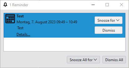

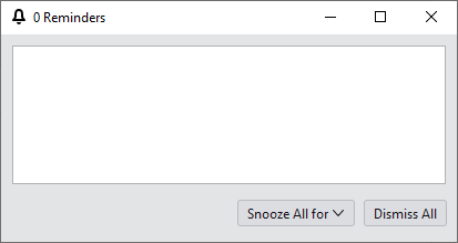

    • hw-schrauber
    • 7. August 2023 um 09:51
    Hi Forum,
    habe seit ein paar Tagen Probleme damit, dass sich Erinnerungsfenster des Kalenders nicht mehr wie gewohnt verhalten. Bisher war es so, dass wenn das Fenster mit den Einträgen aufpoppte und ich den Button "alle schließen" betätigte, die Einträge gelöscht und das Fenster schloss wurde. Nun ist es so, dass zwar die Einträge geschlossen werden, das Fenster aber nicht (bleibt sichtbar). Erst wenn ich zusätzlich rechts oben das (x) betätige, schließt sich dieses Fenster.
    Hat jemand eine Idee, womit das zusammenhängen kann und wie ich das vorherige Verhalten wieder einstellen kann?
    • hw-schrauber
    • 7. August 2023 um 09:34
    Hallo Ingo,
    danke für deine Ausführungen.
    Wie du schon schreibs: "Meinungen"
    Wenn Du es schon unbedingt übersetzen möchtest, würde ich "References" hier vielleicht mit "bezieht sich auf" übersetzen. Den zuständigen RfC darfst Du Dir selbst heraussuchen. Dazu bin ich jetzt zu faul.
    Deine Ausführungen zeigen ja genau das Problem. Wenn jemand meint, er könnte es übersetzen wie er es mag und nicht wie es allgemein gültig ist, kommt genau das dabei heraus.
    Und das mit den RfC ist so eine Sache. Als Entwickler oder Programmierer kann ich natürlich festlegen, was wie ist, oder wie ich etwas meine. Muss mich aber nicht wundern, wenn (was ich in meinem speziellen Fall nicht weiß, außer dass ich nicht ganz alleine bin) ein Großteil oder gar die Masse es nicht richtig versteht. Also so wie der Entwickler/Programmierer sich das dachten.
    Im Übrigen aus Mozilla Support:
    Zitat von support.mozilla.org/de/kb/themenbaume-thunderbird-unterhaltungen-gruppieren
    Was ist ein Themenbaum?
    In einem Themenbaum werden E-Mail-Unterhaltungen hierarchisch dargestellt. Diese Funktion ist besonders hilfreich bei der Organisation von Unterhaltungen in Mailinglisten, bei denen viele Teilnehmer auf unterschiedliche Nachrichten in einer Unterhaltung antworten. Sie verhindert auch, dass einzelne Nachrichten einer Unterhaltung in der Menge anderer Nachrichten übersehen werden. Außerdem können Sie damit Stapelverarbeitungen durchführen, wie z. B. das Löschen oder Ignorieren einer kompletten Unterhaltung.
    Schon hier wird die Begrifflichkeit "Themenbaum" und "Unterhaltung" gehörig verwechselt. Seit wann ist ein Thema eine Unterhaltung? Im allgemeinen Sprachverständnis im Deutschen wie im Englischen sind Themen Bestandteil einer Unterhaltung und nicht umgekehrt.
    In der englischen Variante/Übersetzung heißt es übrigens:
    Und wie du mit deiner Empfehlung "Conversations" selbst schon erkennen kannst, Conversation = Unterhaltung. Und schon im ersten Satz von Mozilla heißt es Unterhaltung.
    Vielleicht sollte die deutsche Übersetzung sich auch einfach an die sprachlichen Konventionen halten. Verhindert dann zumindest Verwirrungen. Themenbaum ist hier schlichtweg ein Fehler in der Übersetzung.

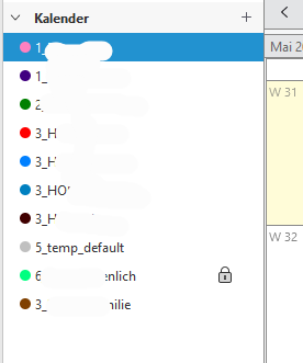

  • Kalender- und Schriftfarben
    • hw-schrauber
    • 23. August 2022 um 14:14
    @Bastler
    Das war nicht die Frage. Mit der Möglichkeit überschreibe ich die Farbe, die z.B. von einer caldav Verbindung angeboten wird. E
    s ändert sich dann die Farbe des Events. Ich will aber nicht die Farbe des Events ändern, sondern die "Textfarbe", die von TB automatisch vergeben wird. Ich möchte beeinflussen, welche Textfarbe zu welcher Event-Hintergrundfarbe verwendet wird.
    • hw-schrauber
    • 23. August 2022 um 12:02
    Hallo Forum,
    ich hätte da mal wieder eine Frage:
    Ist es möglich, die Schriftfarben pro Kalender/Event einzeln vorzugeben?
    Ich habe in der userchrome.css bereits etwas experimentiert. Auch in der Konfiguration von TB. Unterm 15. ist die schwarze Schrift auf dem Blau kaum lesbar. Genauso wie die weiße Schrift auf dem Gelb. Nur, ich finde keine Möglichkeit, das passend zu konfigurieren. Lediglich konnte ich bis jetzt allen Einträgen gleichzeitig eine neue Schriftfarbe zuweisen. Das hilft aber nicht weiter.
    Hat hier jemand einen Ansatz, wie ich das lösen könnte?

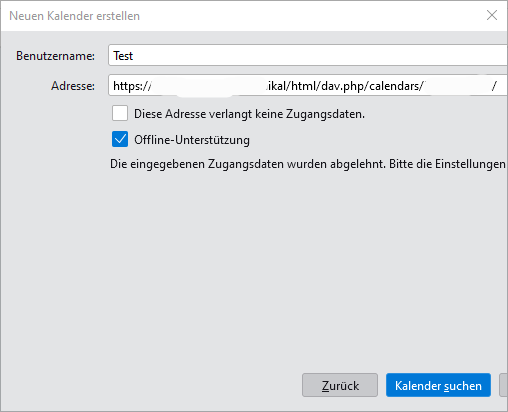

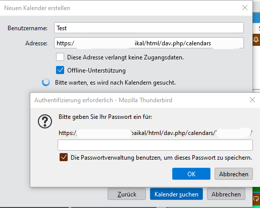

    Hallo Forum,
    ich nutze seit Jahren TB und hatte/habe diverse Kalender angelegt. Das funktioniert auch alles mehr oder weniger einwandfrei. Heute wollte ich einen neuen Kalender anlegen. Und da taucht mit male die Schwierigkeit auf, dass vom Server mein Passwort abgelehnt wurde. Den Kalender habe ich als DAV Kalender auf dem Server neu angelegt und er ist von anderen Clients (Android) problemlos bearbeitbar.
    Bin folgendermaßen vorgegangen:
    Kalender>Kalendertab> (Liste verfügbaren Kalender)
    Dann rechte Maustaste>"Neuer Kalender ...">
    dann Eingabe des Passworts und folgende Fehlermeldung>
    Zur Lösung meines Problems habe ich dann einen normalen Kalender angelegt. Bin dann in die Einstellungen>Konfiguration gegangen und habe den neu angelegten Kalender geändert. Zu ändern war der Eintrag *.uri (Kalenderadresse auf dem Server) und der Eintrag *.type (CalDav). Da der Eintrag für den *.usernamen noch nicht vorhanden war, konnte ich den erst in den Eigenschaften des Kalenders einstellen. Danach funktionierte der DAV Kalender wie alle anderen, die ich schon angelegt hatte. Das Passwort musste ich nicht neu eingaben, da es bei einem der fehlgeschlagenen Versuche bereits im Passwortmanager hinterlegt war.
    Das ist ein workaround, doch keine schöne Lösung, da nicht jeder in den Einstellungen etwas verändern möchte. Ich vermute, es fehlt die automatische "type"-Erkennung oder aber die früher vorhandene Möglichkeit, den Typ auswählen.
    Wäre schön, wenn einer der Entwickler hier mitliest und sich der Sache noch mal annimmt.
    Bis zum nächsten Mal! hw-schauber

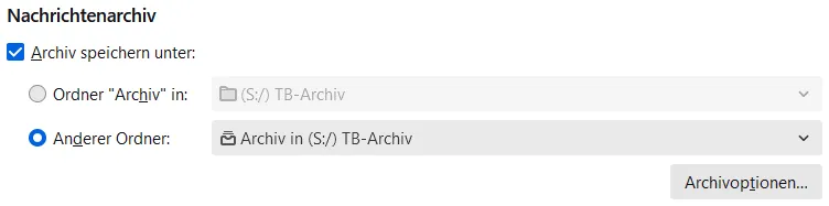

    • hw-schrauber
    • 4. April 2022 um 13:17
    Hallo Mapenzi,
    danke für deinen Support. Ich habe mir mal die Einträge "***timeout***" in der Config angeschaut. Da steht ja tatsächlich ne Menge drin. Die Begriffe sind zwar überwiegend selbsterklärend, aber nicht gut nachvollziehbar, ob die wohl auch fürs interne Netzwerk gelten. Eine Idee, welcher Eintrag wohl am ehesten greifen könnte, hättest du auch für mich?
  • Archivieren im Lokalen Ordner schlägt vereinzelt fehl
    • hw-schrauber
    • 25. März 2022 um 14:30
    Was die Konten anbetrifft, trat der Fehler noch bei weiteren auf. Vermutlich tritt es aber bei jedem Konto auf, dass ein Archiv-Verzeichnis im Lokalen-Ordner hat, bei dem das Verzeichnis des Lokalen Ordners auf dem Server liegt. Es kommt ja zu einer kurzen Verzögerung, wenn die Festplatten am Server in Standby sind. Und ist die Verbindung wieder aktiv, dann tritt der Fehler nicht mehr auf. Bis zum nächsten Festplatten-Standby.
    "S:/" ist eine Samba-Anbindung zu einer am Router (Fritzbox) angeschlossenen Festplatte.
    • hw-schrauber
    • 25. März 2022 um 10:48
    Dass man im Profil "fummeln" muss, um einen Ordner zu löschen, den TB zu automatisch anlegt ist ja nicht so prickelnd.
    Was das automatische Anlegen (ursprüngliches Problem) anbetrifft; ich vermute, dass TB, wenn der Server nicht schnell genug antwortet, dass das Verzeichnis zur Verfügung steht, selbstständig entscheidet, innerhalb des Kontos einen Archiv-Ordner anzulegen. Das müsste man doch irgendwo in den Einstellungen beeinflussen können? Statt neuem Ordner im Konto, lieber eine Fehlermeldung, oder gar nichts tun, oder nach einer einstellbaren Pause erneut versuchen. Ist fast etwas übergriffig vom Programm, meine Daten anders als vorgegeben zu speichern.
    Mit dem zweiten Screenshot wollte ich eigentlich nur zeigen, wie TB bei unterschiedlichen Einstellungen im Konto die Archiv-Ordner anlegt. Und dass die mal generisch und mal systemisch sind. Und ich irgendwie nicht nachvollziehen kann, was ich tun muss, um die eine bzw. der anderen Variante zu erhalten.
    Falls du bezüglich des Ur-Problems noch Tipps bezüglich der Einstellungen hättest, wäre das klasse. Ansonsten ist mir nun das Problem bekannt, ohne eine Lösung zu haben.
    • hw-schrauber
    • 25. März 2022 um 08:59
    Hallo Mapenzi,
    es ist leider noch etwas kurioser als beschrieben. So wie du in deinem zweiten Beitrag schriebst, habe ich es eingerichtet. Und so ist mir der Fehler auch aufgefallen. Heute habe ich dann festgestellt, dass der Fehler noch etwas umfangreicher ist. Nach intensivem Test kann ich nun sagen, der Fehler passiert sogar innerhalb eines Kontos. Ich habe eine Mail mit Kontextmenü>Archivieren angeklickt, und die Mail wurde richtig in das Lokale-Ordnerverzeichnis verschoben. Die nächste Mail, da wurde ein neues Archiv-Verzeichnis mit Archiv>Jahreszahl im Konto angelegt und die Mail auch dorthin verschoben. Wenn ich mehrere Mails markiere und archiviere, dann gilt das Verzeichnis immer für alle Mail. Somit würde ich vermuten, dass beim Auslösen der Aktion das Programm eventuell das "externe" Verzeichnis nicht findet und dann eben das im Konto anlegt. Der lokale Ordner liegt auf einem Server. Dieser ist jedoch noch nie mit Zugriffsschwierigkeiten oder Timeouts aufgefallen.
    Das mit dem Löschen konnte ich noch nicht verifizieren, da ich festgestellt habe, dass ich Archiv-Ordner habe, die mit dem generischen und mit dem Archiv-Symbol dargestellt werden. Da ich selbst keines angelegt habe, sind diese Ordner durch den Archiv-Automatismus entstanden. Möglicherweise habe ich bei meinen Löschversuchen tatsächlich nur einen Ordner mit generischem Archiv-Icon gelöscht.
    Wie könnte ich denn einen angelegten Archiv-Ordner, der innerhalb des Kontos angelegt wurde, löschen? Schließlich brauche ich den Ordner ja nicht. Habe das bis jetzt über Fairmail auf meinem Android gemacht. Hier klappt das mit dem Löschen. Sollte doch auch mit TB funktionieren, wenn das Programm schon selbstständig, ohne Rückfrage, Ordner anlegt.
    VG, Herby
