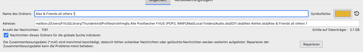

    • 3. Februar 2025 um 17:03
    TB ist die Dateiendung der neu erstellten Mailcontainer egal, zeigt trotzdem an.
    Screenshot von TB

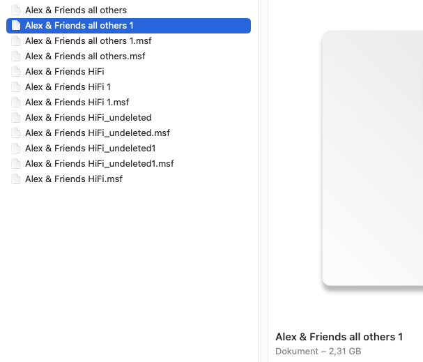

  • TB 128.6.1esr (64-Bit) - Mails in Lokalen Ordnern “verschwunden“
    • TBforMac
    • 3. Februar 2025 um 16:33

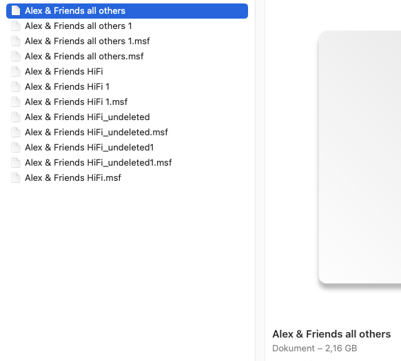

    Ich würde sogar so weit gehen, als Test eine komplette Mail aus der großen Mailbox-Datei zu kopieren, in ein neues Text-Edit Fenster einfügen und als Test.txt Datei speichern.
    Dann die Endung .txt durch .eml ersetzen und die Datei "Test.eml" per drag & drop einfach in den Ordner Posteingang ziehen. Wird der Inhalt dieser Mail korrekt angezeigt oder sieht man nur Zeichensalat wie in der großen Datei "Alex & Friends all others"?
    Seltsamerweise funkionierte das - verwendete BBEdit - alle Mails in der neuen Datei sichtbar.
    Kann das Problem durch einen Codepage Fehler verursacht sein?
    Nur ist die Endung .eml auch in TB sichtbar
    Was noch seltsamer ist, BBEdit meint, beide Dateien sind ident
    Screenshot BBEdit

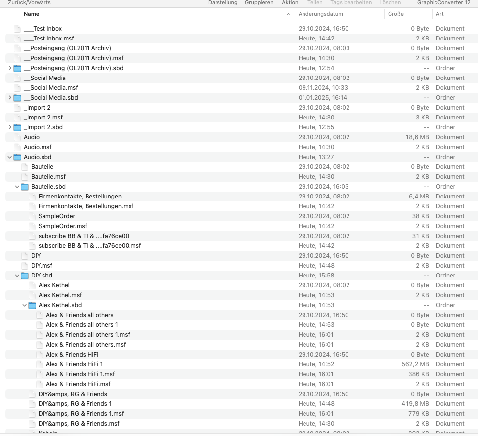

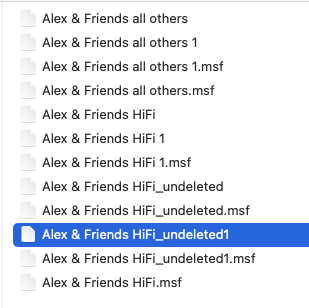

    Ich duplizierte jetzt das gesamte Profil laut Anleitung, im Zuge dessen auch kürzeren Profil-Namen ohne Sonderzeichen.
    Hat sich nichts geändert. Aus dem händisch von eM Client herüber kopierten Mails in Parallelordner ein Mail in den leeren Ordner kopiert, es ist nur dieses sichtbar, die Größe der Maildatei hat sich nicht verändert.

    X-Mozilla-Status 0009 nicht gefunden.
    Undeleted erzeugt zwar eine Kopie mit gleicher Größe - aber keine Anzeige der Mails.

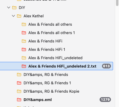

    • 2. Februar 2025 um 19:03
    Aus anderem Mailprogramm per drag & drop in ein neues Verzeichnis zurückgesichert
    • TBforMac
    • 2. Februar 2025 um 19:01
    Ein Verzeichnis dessen Mail nicht angezeigt werden

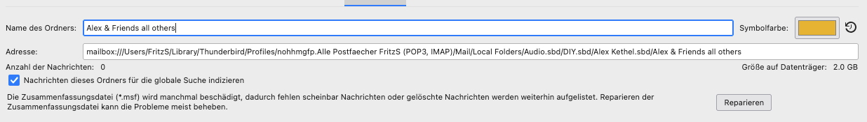

    • TBforMac
    • 2. Februar 2025 um 18:56

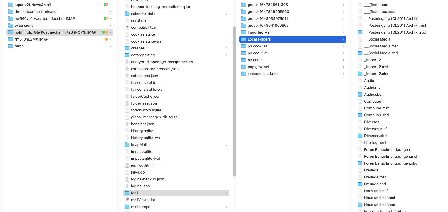

    Der gesamter Pfad

    Meldete mich mit Admin an und checkte sicherheitshalber mit Tinkertools und Festplattendienstprogramm Zugriffsrechte und das Filesystem. Keine Fehler gefunden.
    Möglichkeit, vom TM oder CCC Backup das gesamte “Lokale“ Verzeichnis rücksichern.

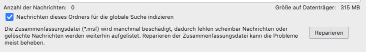

    • TBforMac
    • 2. Februar 2025 um 16:52
    Zeigt 0 Mails, trotz, dass Mails in der Datei enthalten sind.
    Exportierte aus eM Mails per Drag and Drop in ein lokales Verzeichnis - wenn ich diese in einen neuen TB Ordner ziehe sind sie aber sichtbar.
    Rücksicherung aus der letzten Postbox Sicherung brachte die Mails auch nicht zum Vorschein.

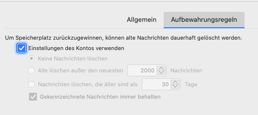

    • 2. Februar 2025 um 16:38
    Zitat von TBforMac
    Gibt es eine versteckte Einstellung die alte Mails löscht?
    Die gibt es, sind aber nicht versteckt sondern klar sichtbar. Z.B. lösche Mails älter als 30 Tage.

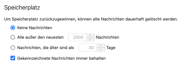

    • 2. Februar 2025 um 16:25
    Eingestellt: Mails nicht löschen!
    • TBforMac
    • 2. Februar 2025 um 16:09
    Bis vor den letzten Updates war alles noch da, hab in den Einsteillungen nichts verändert.

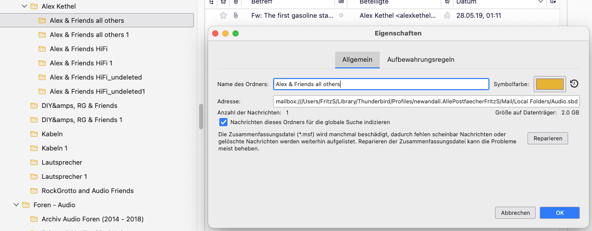

    128.6.1esr (64-Bit) an M1 MacMini, Sequoia 15.3
    Mails sind in lokalen Verzeichnissen verschwunden, schätze sein dem letzten Update (sehe nicht immer nach ob noch alle vorhanden).
    Die Postfächer und lokalen Ordner importierte ich im Herbst von Postbox. Da war noch alles vorhanden.
    Mit Folder Compare verglich ich die TB Verzeichnisse mit dem Time Machine Backup gleich nach dem Import und heutigem Stand. Im großen und ganzen sind alle Dateien vorhanden, nur geringe Unterschiede in der Größe.

    Nun mit der Lokalen Ordner mit der letzten Postbox Sicherung verglichen, Dateien sind ident, Größen detto.
    Beim Reparieren meint TB 0 Mails, mit einem Texteditor sieht man in der *,sbd Datei alle Mails.
    Whats wrong?
    Reparieren führt zu keinem Erfolg! Stimmt meine dunkle Erinnerung noch, dass man das mit Löschen der jeweiligen *.msf Datei lösen kann?
    Getestet - kein Erfolg!
