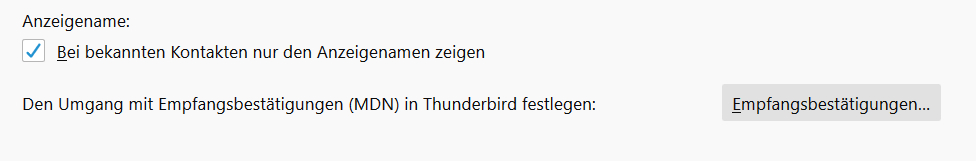

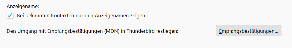

  • Neue Adresse wird nur mit Mailadresse angezeigt, nicht mit Anzeigename
    • Isy
    • 21. November 2020 um 12:21
    Zitat von Mantis
    Eine umständliche Abhilfe : wenn man den Haken bei Anzeigennamen unter Lesen/Ansicht
    kurz wegklickt und nach ca. 10 sek. wieder einsetzt dann wird plötzlich der Anzeigename richtig angezeigt.
    Vielen Dank für den Hinweis. Es funktioniert. :thumbup:
