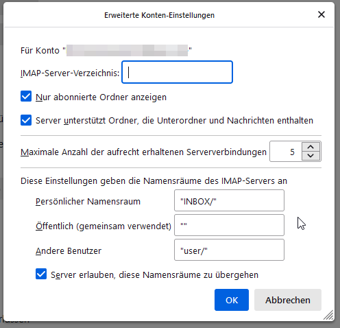

  • IMAP-Konto: vorhandene Ordner werden in Thunderbird nicht angezeigt
    • hbergmann
    • 3. November 2021 um 13:46
    Hi,
    vielen Dank: der Haken bei "nur abonnierte Ordner anzeigen" in Verbindung mit einem Neustart hat dann funktioniert. Sehr hilfreich.
    Dann richte ich jetzt mal wieder alles neu ein. Hatte nämlich im alten Netzwerkprofil auch das Problem, dass der Passwortmanager die Passwörter nicht mehr richtig speicherte, sodass ich die bei jedem Neustart alle wieder eingeben musste. In nem neuen Profil klappt es aber wieder problemlos.
    • hbergmann
    • 3. November 2021 um 09:59
    Gerne:

    • 2. November 2021 um 15:34
    Ich nutze Thunderbird seit weit über 10 Jahren. Wegen eines anderen Problems (Senden schlug fehl wegen Cardbook-AddOn) habe ich gestern Thunderbird ganz neu installiert und ein ganz frisches Profil angelegt. Seitdem taucht nun auch das folgende Problem auf: nach der Einrichtung des einzigen IMAP-Kontos unterschlägt Thunderbird ganz viele Ordner und Unterordner. Der Posteingang des IMAP-Kontos hat viele, viele Ordner und Unterordner. Manche davon werden kursiv und ausgegraut dargestellt, viele andere gar nicht. Manche enthalten gelesene Mails, manche ungelesene, sehr willkülrich, keine Systematik erkennbar.
    Auf dem Server sind die Ordner aber vorhanden. Sowohl über das Webinterface als auch über ein anderes Email-Programm (hier eM-Client) kann ich die in Thunderbird fehlenden Ordner problemlos sehen.
    Im Anhang mal eine Gegenüberstellung der Ordner , die in Thunderbird angezeigt werden und der, die im em-Client angezeigt werden.
    In Thunderbird ist bei den Konteneinstellungen unter "Synchronisation & Speicherplatz" bei Nachrichten-Synchronisation der Haken für "Nachrichten für alle Ordner dieses Kontos auf diesem Computer bereithalten" gesetzt. Klickt man hier auf [Erweitert...] sieht am eine Liste alle abonnierbarer Ordner. Hier sind alle Haken gesetzt, allerdings fehlen die Ordner auch hier in dieser Liste - bringt also nichts.
    Bin etwas verzweifelt, weil ich so nur halb arbeiten kann.

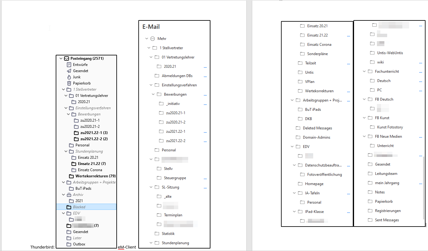

    kurzes Protokoll:
    1. Schritt: neues Profil erstellt, Konto eingerichtet, [mark]Senden klappt[/mark], ABER: meine komplexe Ordnerstruktur wird nicht vollständig abgerufen, beliebige Ordner und Unterordner fehlen einfach oder werden ausgegraut dargestellt. Mit Mailbird und eM-Client hat das keine Sekunden gedauert, da war die Ordnerstruktur da, also kein Serverproblem.
    2. Schritt: Cardbook-Erweiterung installiert, noch kein Netzwerk-Adressbuch hinzugefügt, nur die Standard-Adressbücher: [mark]Senden schlägt fehl[/mark]. Scheint also ein Cardbook-Problem zu sein.
    3. Schritt: Cardbook deaktiviert, Senden klappt wieder
    4. Schritt: Mailmerge installiert, Senden klappt weiterhin
    5. Schritt: Quicktext installiert, Senden klappt weiterhin
    Fazit: Cardbook-Erweiterung scheint ein Problem beim Senden zu erzeugen.
    Problem mit der nicht vollständig angezeigten Ordnerstruktur besteht weiterhin, mir fehlen 32 (!) Ordner, in denen wahlweise gelesene und ungelesene Emails liegen und die bis zu 2 Ebenen tef gehen (das Problem hatte ich übrigens gestern schon, aber nachrangig zum Senden-Problem behandelt) - hier mal ein Vergleich der Ordnerstruktur:
    Bei den Konteneinstellungen ist unter "Synchrosniation & Speicherplatz" das Häkchen gesetzt bei "Nachrichten für alle Ordner dieses Kontos auf diesem Computer bereithalten", bei "Erweitert" dazu sind die fehlenden Ordner auch nicht zu finden. Außerdem ist die Option "Nachrichten unabhängig vom Alter herunterladen" aktiviert. Bei
    Sollte ich dafür einen neuen Thread eröffnen, ist das Problem bekannt und gibt es eine Lösung?
    LG
    hbergmann
      • 69,94 kB
      • 1.383 × 811
