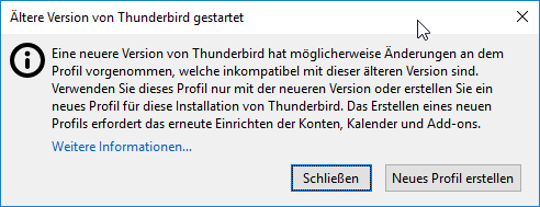

    nur ganz kurz meine verspätete Erfolgsmeldung: Mit der von Pedrito gefundenen Anleitung im englischen Forum war es mir problemlos möglich, innerhalb von Sekunden mein TB wieder downzugraden - logisch: die Synchronisation von sovielen Mails/Daten dauert danach, aber alle Accounts, Filter, AddOns, Signaturen laufen wieder in 68.xx, einzig die Adressbücher, da muß man zusätzlich nochmal Hand anlegen - für ganz schnelle: das gehört in die Kommanodzeile: "thunderbird.exe --allow-downgrade" (ohne Anführungszeichen!) - Danke an Pedrito

    nein, TB 68.10 öffnet das alte (aber von 78.0 überschriebene) Profil im Abgesicherten Modus leider nicht...siehe Screenshot .. ich mache mich zu Fuß auf den Weg ;-) - Danke an Alle für die Hilfe
