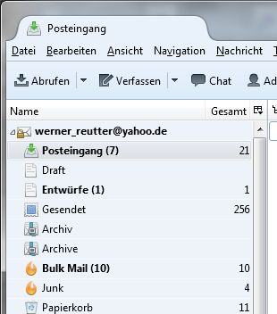

  • Mehrfache System Ordner: Junk, Archiv, Draft
    • Benny186
    • 10. September 2016 um 18:27
    Lieber Peter,
    vielen Dank für Deine vorbildlich und schnelle Hilfe. :-) Zu Deinen Punkten haben sich für mich noch einige Fragen ergeben.
    - Ich verwende immer schon nur einen Mail Provider und eine eMail Adresse in Yahoo. Trotzdem habe ich mehrere Systemordner z.B. Archive und Archiv. Beim Provider Server gibt es keine Mehrfach-Ordner (siehe beigefügtes Bild) und so viel ich mich erinnere hatte ich die auch die letzten Jahre nicht. Wo kommen die plötzlich her? Ich möchte nur die Server Ordner auf dem Server spiegeln.
    Wenn ich Entwürfe + Draft beide deabonniere, verschwinden sie in der Icon Liste bleiben aber in der Abonnieren liste, obwohl es auf dem Server nur einen Draft Ordner gibt.
    Abonniere ich beide wieder erscheint nur noch Draft. Drafts fehlt und Entwürfe auch.
    Weiter ist mir unklar, warum es überhaupt Draft UND Drafts in der "Abonnieren" Liste gibt. Es gibt auf dem Server nur einen Ordner und der heißt Entwürfe. Wie gesagt, habe nie verschiedene Provider mit TB verwendet.
    - Archive will ich eigentlich nur auf meinem Client haben. wenn ich aber die beiden Haken unter Datei\Abonnieren\Archiv+Archive entferne, verschwinden auch beide Archive Icons in der TB Leiste. Wie kann ich dann auf lokalen Client-Archive zugreifen?
    - Bei Yahoo Mail habe ich keine Möglichkeit gefunden, den Spam Filter zu deaktivieren.
    - Wenn ich den JUNK Ordner unter Abonnieren deaboniere, damit die TB Junk gefilterten Mails nicht auf den Server geladen werden, verschwindet das Junk Icon aber aus der TB Icon Leiste und ich kann auf die TB Junk Mails nicht mehr zugreifen. Das macht doch auch keinen Sinn.
    Vielen Dank für Deine Hilfe,
    Benny :-)
      • 17,31 kB
      • 204 × 436
      • 20,45 kB
      • 310 × 352

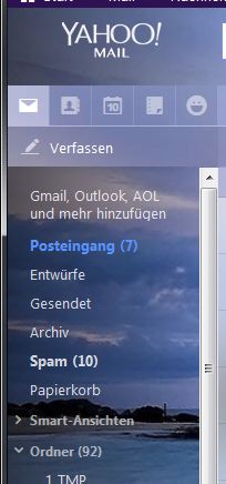

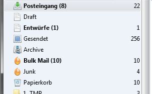

    • Benny186
    • 10. September 2016 um 15:27
    Die Ordner Entwürfe und Junk treten bei mir doppelt auf. Und zwar in der engl. und in der dt. Ordnerbezeichnung. Der Order Junk wie auch der Ordner Bulk Mail werden von TB mit Junk Mails bedient. Siehe anhängendes Bild. Auch der Ordner Archiv war eine zeit lang doppelt da (als Archiv und Archive), verschwand aber irgendwann wieder mit einem TB Update (Ich verwende die Archivierungsfunktion nicht).
    Wie kann ich die überflüssigen 2 (engl.) Ordner entfernen? Ich verwende ein dt. Win7 und ein dt. TB.
    Ordner-Bezeichnungen:
    Folder "Bulk Mail"
    imap://UserNamer%40yahoo.de@imap.mail.yahoo.com/Bulk%20Mail
    Folder "Junk"
    imap://UserNamer%40yahoo.de@imap.mail.yahoo.com/Junk
    Folder "Draft"
    imap://UserNamer%40yahoo.de@imap.mail.yahoo.com/Draft
    Folder "Entwürfe"
    imap://UserNamer%40yahoo.de@imap.mail.yahoo.com/Drafts
    Vielen Dank für die Hilfe.

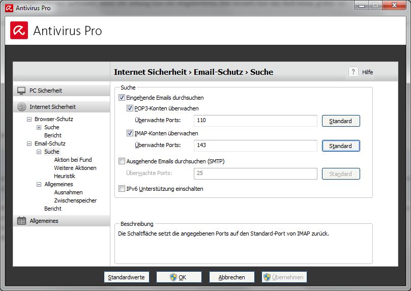

  • Nachjricht kann manchmal nicht in Ordner "Gesendet" gespeichert werden
    • Benny186
    • 15. Februar 2015 um 17:46
    Danke für die Tips rum,
    meinst Du die Settings wie in der Anlage? Ich habe hier bei AntiVir im Kästchen "Ausgehende eMails durchsuchen" kein Haken, also wird nicht gecheckt.
    Woran liegt den diese Instabilität? Wenn ich den Web Browser (FF) verwende, geht es problemlos.
    Gruß Benny :)
    PS: Jetzt fällt mir noch auf, dass in TB der IMAP Port 993 verwendet wird, in Avira steht aber 143. Werden die eingehenden Mails denn dann von Avira gar nicht gecheck???

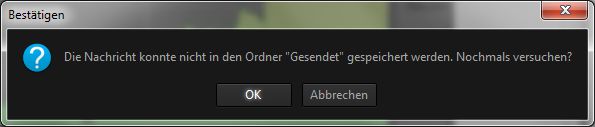

    • Benny186
    • 15. Februar 2015 um 14:28
    * Thunderbird-Version: 31.4.0
    * Betriebssystem + Version: Win 7 Home Premium
    * Postfachanbieter (z.B. GMX): Yahoo Mail
    Liebe Kollegen,
    ich habe immer wieder die Meldung beim Senden von Mails, dass die Nachricht nicht im Ordner "Gesendete" gespeichert werden kann (Speicherhinweis läuft for ever, siehe Anhang). Das kann einige Sekunden oder Minuten oder for ever dauern.
    Wenn ich dann auf Abbrechen drücke, kommt die Meldung betreffs Neuversuch (siehe Anhang). Das klappt dann meist irgendwann.
    Das Problem tritt nur MANCHMAL auf und unterscheidet sich damit von anderen Beiträgen hier im Forum, wo das Speichern NIE klappt (z.B. Nachrichten werden nicht in Ordner "Gesendet" gespeichert)
    Weiß jemand woran das liegt und was man da machen kann?
    Vielen Dank, Benny :)
