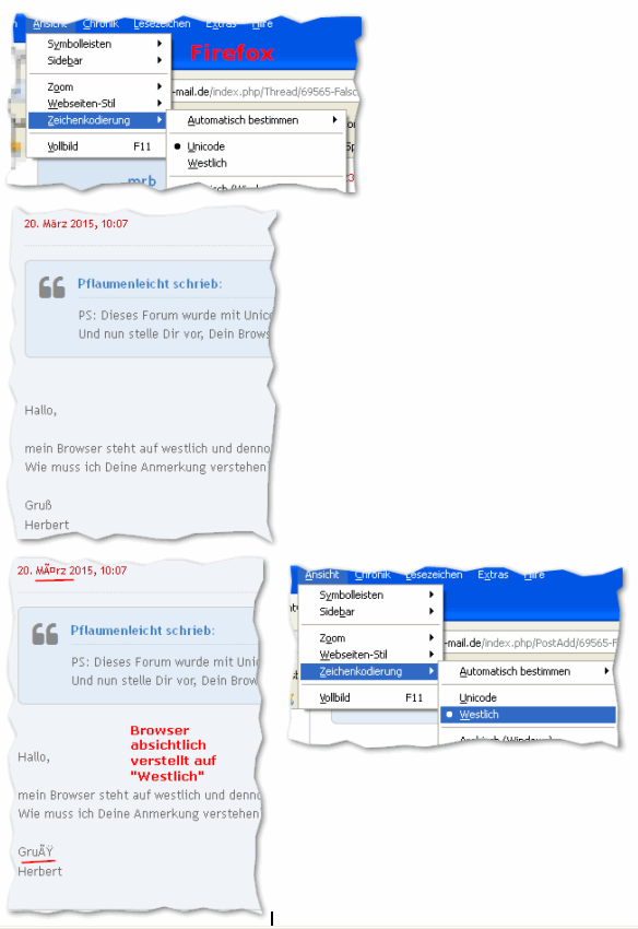

    mein Browser steht auf westlich und dennoch kann ich alle Umlaute lesen.
    Bei mir nicht. Verstelle ich in Firefox die Codierung auf Westlich, sind die Umlaute im Forum zerstört. Muss ja auch sein, da die Codierung falsch ist.

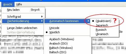

    PS: Was bedeutet der Vermerk "• (deaktiviert)" (siehe Screenshot)

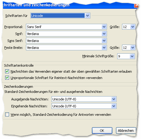

    Poste wo du unter Extras > Einstellungen > Ansicht > Formatierung > Schriftarten > Erweitert dort die Haken gesetzt hast.
    Erst dachte ich, das wäre die Lösung. Denn die eingehenden Nachrichten waren plötzlich auf ISO (anstatt Utf-8).
    Jetzt wieder alles auf Unicode (siehe Screenshot).
    Hat leider nichts gebracht.

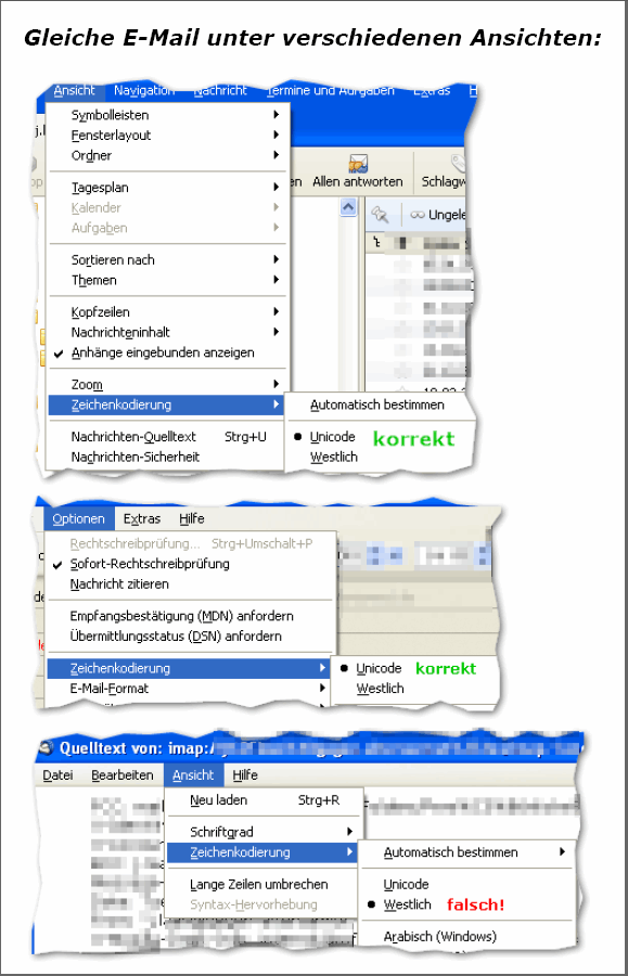

    Hallo liebe Forumsmitglieder!
    Seit dem Update auf Thunderbird 31.3 wird die Zeichencodierung im Quelltext falsch dargestellt (siehe Screenshot).
    Es gibt ja mehre Möglichkeiten die Codierung anzeigen zu lassen:
    --> Ansicht --> Zeichencodierung = korrekte Anzeige
    --> Optionen --> Zeichencodierung = korrekte Anzeige
    --> Ansicht --> Nachrichten-Quelltext (STRG U) --> Ansicht --> Zeichencodierung = falsche Anzeige
